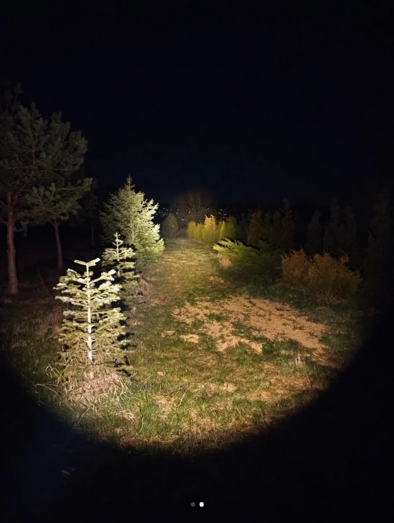

Для примера sft 70 3000к в m21b фото не моя, у вас еще больше разлива будет с s16
У вас тут странно, я останусь
Эээ, спот вообще отсуствует...
Да не он есть, просто вперед улетел) ну он больше прожектор в этом рефлекторе, а на сфт 40 вот так светит
