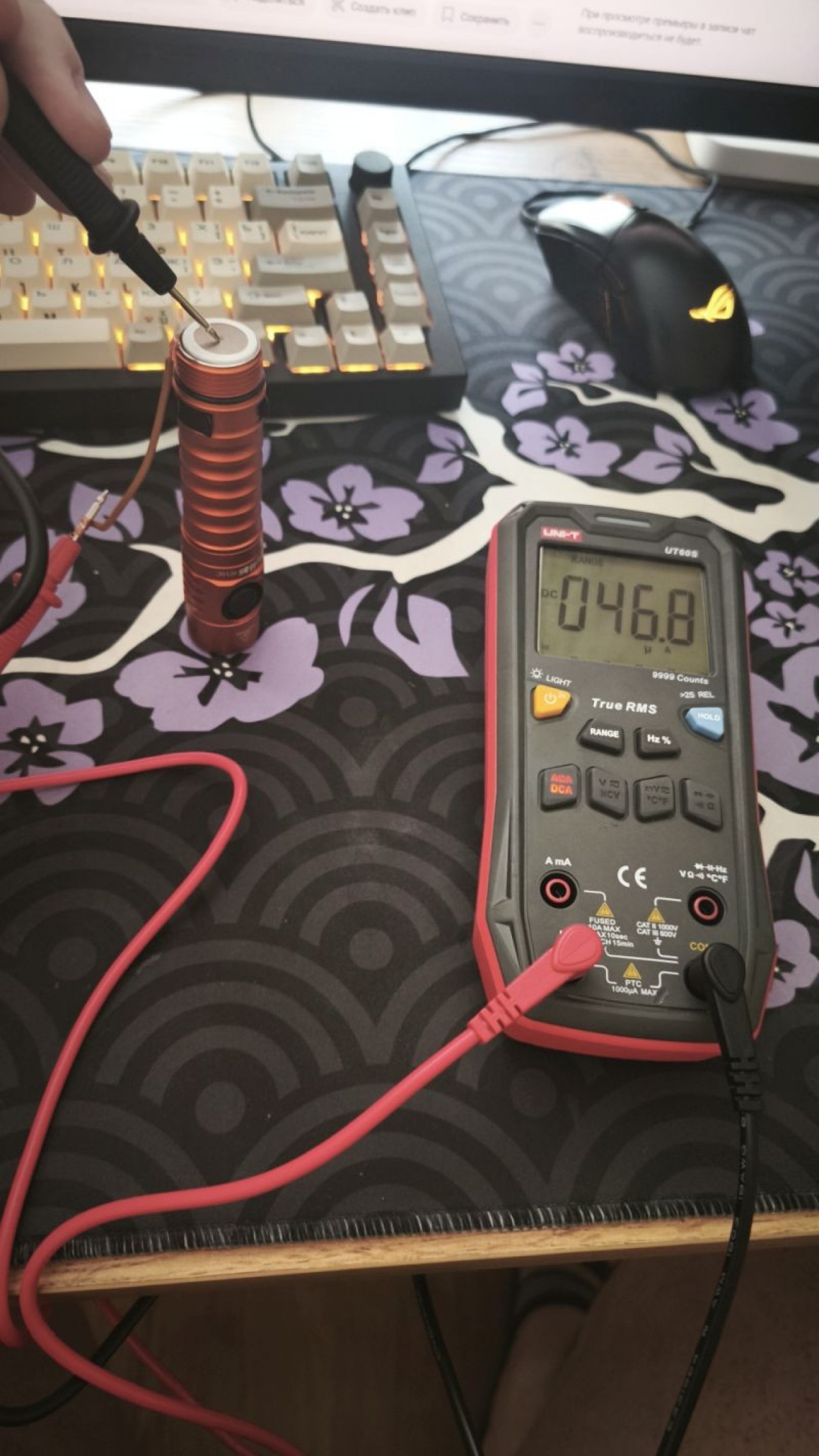

Возможно, если уж брать в том же дизайне, то возможно лучше Wurkkos FC11C - там драйвер и получше, и попроще.
Сам несколько месяцев назад покупал FC11C, подвернувшийся по какой-то акционной цене - покрутить для ознакомления и на подарки.
Сейчас вот возникла наконец необходимость подарить - а он не включается, внутри высосанный до 2V аккум, потребление в режиме ожидания мультиметр пишет 2.2mA.
Подарил, называется...
Этот вуркос тоже не буду больше советовать.
Чёт много. Я намерял куда меньше. Да и в обзорах parasitic drain: .05 mA.
Ну что делать, у меня фонарь неграмотный, обзоров он не читал.
Заказал сегодня по акции с Озона за 1422р тоже для опытов, надо проверить будет ток.

По умолчанию Re: Маленький фонарь с простым управлением
А у меня, значит, фонарь маминой подруги? Читает обзоры, утечка тока даже меньше 50 микроампер.
Может Вы свой fc11c пробовали под водой заряжать? Внутрь попала вода и, через, высохший наплыв теряется ток?
Не, ну я-то вроде нормальный
Ничего с фонарем не делал, к воде даже и не подносил. Разве что пару раз аккуратно покидал, и то с метра и на довольно мягкую поверхность (потому что потом планировал дарить) - было интересно посмотреть, не слетит ли дроссель.
ХЗ, может плата от ударов аккума треснула и что-то там замкнуло. Но если это системно от таких небольших ударов, то тем более не рекомендовал бы такой фонарь.
Причем через полгода, для надежности
Заведём запись в календарике, специально. Интересно, что там могло так резко деградировать?

Посмотреть сообщение Сообщение от Kr_Apis :
например конденсатор по входу.
а может и не деградировал, а сразу такой был. брак случается.
а еще напомню историю с фениксом каким-то из ранних HL - у них ток потребления рос в течение нескольких минут после выключения. а по мгновенным замерам нормальный.
