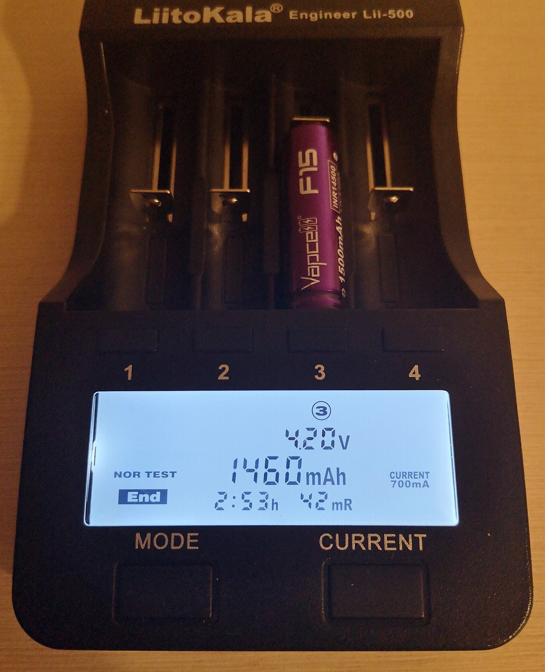

По умолчанию Re: 14500 Li-Ion 3.7v
(максимальной емкости)
[Исправлено: Сергей Сергеевич, 27.04.2025 в 10:43]
