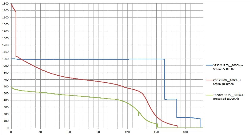

Нашел в комментах на Али. Красненький - то, что софирны умели раньше. Синенький - сегодняшнее достижение.
Все настолько красиво, что хочется перепроверить...

Сейчас стоит на тестировании, перепроверяю тот нереально красивый график рантайма. Прошло полтора часа уже. Похоже, не врал японец...
