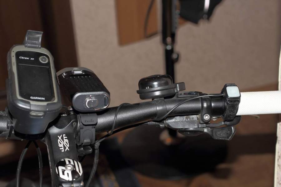

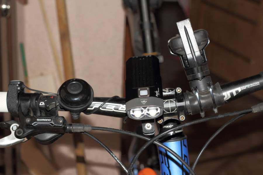

Напишу пару слов о фаре. В целом, понравилась. Светит широко и не далеко, в отличии от моих предыдущих ручных фонариков получается широкая область засветки.
Понравилась кнопка "вспышка" - отлично дисциплинирует встречных водителей.
Ниже не очень удачные фото, снимки с BC30 и Convoy M2 на различной яркости.
Если не ошибаюсь 100, 200, 500 Lm для BC30;
и соответственно Low, Mid, Hi(900 lm) Convoy M2.
Теперь про минусы.

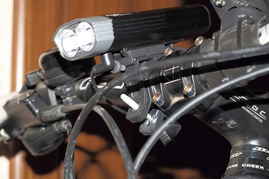

Крепление. Как уже неоднократно писали - нижняя его часть заметно люфтит в стороны, хотя при езде это не должно мешать, но руками фара легко шатается из стороны в сторону. Я даже разбирал, чтобы попытаться понять в чем дело. У меня уже стояло крепление для фонарика Fenix ALB-10, точно такое же, но без люфта. Точно не разобрался, но похоже дело в неточной подгонке деталей - есть осевой люфт втулки, на которой вращается верхняя часть крепления. Проблему можно решить вставив между подвижными частями полосок бумаги. Можно более брутально - закрепить шурупом обе части неподвижно, все равно необходимость его вращать возникает редко.
Я решил использовать старое крепление ALB10. Кстати внешне я не заметил никакой разницы между ними.
Второй минус - несмотря на насечку сверху линзы, которая перенаправляет часть света вниз, фара очень сильно слепит встречных. Чтобы не напрягать прохожих, приколхозил козырек из пластиковой карточки.

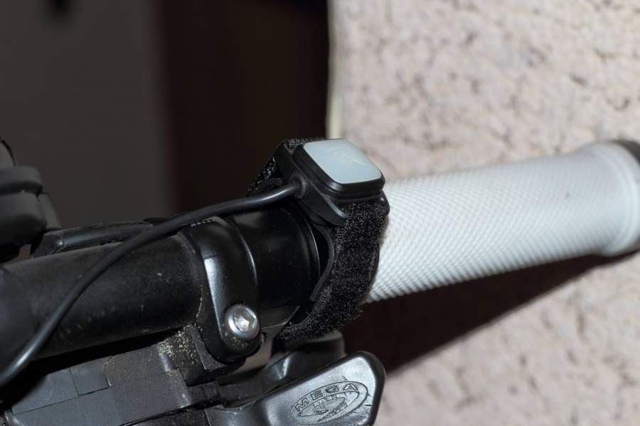

Еще не понравилось крепление выносной кнопки. Во первых, сама кнопка какая-то топорная, она довольно высокая. Если примотать её на грипсу, дотягиваться чтобы нажать, не очень удобно. Во вторых, она отнимает часть ручки, а липучкой можно даже руку натереть.
Гораздо уместнее кнопка будет смотреться на руле. Из заплатки для камеры получилась подложка для кнопки. Средний ряд шипов спилил. Ремешок-липучка легко снимается, он держится на чем-то вроде двустороннего скотча. Надфилем сделал проточки для резинового кольца. Теперь пользоваться намного удобнее.
Ну и последнее - уплотнительное колечко на штекере очень быстро обветшало и потрескалось, вчера я его таки благополучно потерял. Поездил я с ним около месяца. Думаю и без него штекер будет держаться.

Старый 14.06.2015, 20:08   114
Последняя активность: Сегодня 00:56
Сообщений: 6760
Сказал(а) спасибо: 725
Поблагодарили: 2368 раз(а) в 1368 сообщениях
По умолчанию Re: Fenix BC30
Посмотреть сообщение Сообщение от fantom327 :
там запасное должно быть, а трещины как будто бы в солярке искупали, надо бы смазать его силиконовой с второпластом
Мне думается что вопрос не в козырьке а в наклоне фары, может задрали сильно?
[Исправлено: Donkey, 14.06.2015 в 20:10]
Старый 14.06.2015, 23:39   115
fantom327
Регистрация: 14.10.2014
Последняя активность: 09.03.2024 16:09
Сообщений: 17
Сказал(а) спасибо: 5
Поблагодарили: 14 раз(а) в 5 сообщениях
В солярке не купал, только на солнце стоял часто. Хотя другие резинки на велике в порядке. Сегодня ездил без этого кольца - все гуд - не выпадает.
Наклонил низко, а козырек поставил как дополнительную меру.
[Исправлено: fantom327, 14.06.2015 в 23:40]
fantom327 вне форума   Ответить с цитированием Вверх

Покатался с фонарем, ничего нигде не болтается, люфт поворота очень очень небольшой. Крепление с фонарем достаточно жесткое, нужно прилагать усилие.
Кнопку примотал на край грипсы, у меня сразу за ней идут манетки и тормозные ручки и голого руля нету, потому крепления там вровень с крипсами.
Подложил просто резинку, что бы не елозила и все красиво закрепилось и не мешается.
Резинку штепселя сразу замазал силиконовой смазкой. Когда штепсель сажается в гнездо резинку немного выдавливает, видимо косяк с размерами. Но сидит все крепко и за время езды не вылезло.
Очень понравился свет, достаточно широкий с ярким мягким центром, то что надо для езды. Никаких поворотов фонаря не потребовалось, закрепленный рядом с выносом он отлично охватывает дорогу по ширине.
Температура цвета нейтральная, детали на дороге видны прекрасно.
Вполне комфортно ехать на минимальном режиме и втором, что то больше уже по желанию, но этих двух за глаза.
Народ от света не шарахался и не жмурился, попробовал на себе - в глаза не светит. Может при максимальных режимах будет неприятно, но думаю лишний козырек не требуется.
Одним словом первые впечатления положительные - сел как влитой и светит как и хотелось.
Осталось еще сумочку мелкую на вынос сбоку для запасных аккумуляторов и будет отлично.
