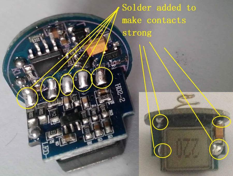

Пару месяцев назад приобрёл на "али" Skilhunt H02 NEW. Первое впечатление фонарь оставил положительное. Все заявленные функции работали, токи соответствовали описанным. Только налобник немного свистел на минимальном и среднем режиме, но я не придал этому значения. Подумал ШИМ свистит.
Однако радость моя продлилась не долго. Через пару дней эксплуатации я уронил фонарь с высоты ~1 м на землю. Он тут же выключился. После включения снизилась яркость, фонарь моргал - как будто где то отошел контакт. Раскрутил, поменял аккумулятор - глючит. В общем поморгал он немного и совсем вырубился. Я подумал, что где то отошёл контакт.
Естественно с гарантией заморачиваться желания не было. Дома разобрал фонарь, поискал инфу, нашел данный топик и был несколько удивлён. Мой фонарь имел дополнительный резистор 10 кОм на (рисунке R103) довольно колхозно припаянный номиналом к печатной плате, конденсатор (на рисунке Cх) вовсе отсутствовал. Светодиод вышел из строя. Фото к сожалению не сделал - спешил исправить ситуацию. Заменил светодиод - фонарь не ожил. Убрал "лишний" резистор и о чудо!
Но такая ситуация меня не устраивала. Через форму обратной связи на сайте скилханта я задал 3 вопроса:
1. Какой номинал отсутствующего конденсатора?
2. Какой цветовой бин светодиода?
3. Зачем они приколхозили резистор?
Форма эта, кстати, при всей красивости сайта глючная - не принимает e-mail'ы с точкой в теле. Только формата user@domain.com.
Мне ответили на следующий день: "Please contact the re-seller you purchased from. All of dealers responsible for that and we will support dealers' service."
Такой ответ меня не устроил и я немного наехал на них. В ответ через пару дней пришло следующее:
"For your questions, please see below,
1. It is 0.1uF 16V.
2. 4500K
3. Set the R 103, then no flash when the time flashlight power contact."
Припаял конденсатор - фонарь перестал свистеть. Заменил временный холодный хмель на T6-4C с фасттека. По моим ощущениям немного не то что с завода, оттенок теплее, но меня вполне устраивает. На резистор забил, без него всё и так работает.
Вот такая история. Теперь крайне скептически отношусь к продукции Skilhunt.

Посмотреть сообщение Сообщение от OTBEPTKA :
Да там не только резистор левой ногой паян. Ну да ладно. Так в чём была причина глюков? Жду в ремонт один с похожим глюком от товарища которому посоветовал купить..
Отсутствие кондёра не удевляет. Одно дело разработка и другое - серийный образец. И так сойдёт.. В некоторых ситуациях, в схемах питания, даже возможен прирост КПД взамен стабильности.
А почему решили что умер светодиод ? Это очень редкое явление и обычно вследствии перегрева, а не падения.
А глюки могли быть из-за чуть недокрученной головы - я читал на форуме пару случаев похожих, после пайки драйвера голову закрутили нормально - вот и глюк исчез, такое могло быть ?

Посмотреть сообщение Сообщение от nesedoj :
Я подключал светодиод через токоограничительный резистор. Диод не работает. Сам удивляюсь такой ситуации, за два дня фонарь проработал в общей сложности час, так что перегреть его могли только на заводе.
Во время проверки драйвера питание подавалось на него по припаянным проводам. Так что плохой контакт исключен.
Посмотреть сообщение Сообщение от corvo07 :
Подозреваю что банальный непропай. Я же не просто убрал этот "лежащий" на плате резистор. А еще и прогрел всё как следует.
Посмотреть сообщение Сообщение от truck :
похоже, что у вас старая версия фонаря https://forum.fonarevka.ru/...
Прошивка точно новая: на разряженном аккумуляторе после моргания на минимальном режиме переходит в средний режим. А вот плата от старой версии. И резистор этот на 10кОм из новой версии. Только из-за того, что плата старая он просто "наброшен" на плату. На момент разборки фонаря я этого не знал, и подумал что резистор случайно на заводе упал и что то замкнул при падении. Надо будет его обратно вернуть.

Через меня прошло около сотни фонарей Skilhunt H02/H02R, в итоге были гарантийные случаи и 9 драйверов отправлено на замену. Основная причина поломки - падение с небольшой высоты (на корпусе вмятин и сколов точно не было), так что лучше не ронять.
Менеджер компании Skilhunt даже выслал фото с указаниями где надо пропаять, типа вдруг заработает, не помогло.
В итоге пообещал, что качество драйверов улучшится и они не будут так часто ломаться (Thanks, the Headlamp driver problem will solute in next produce. And our few stock drivers will be glued to made it stronger. I think driver will not break in future.)
