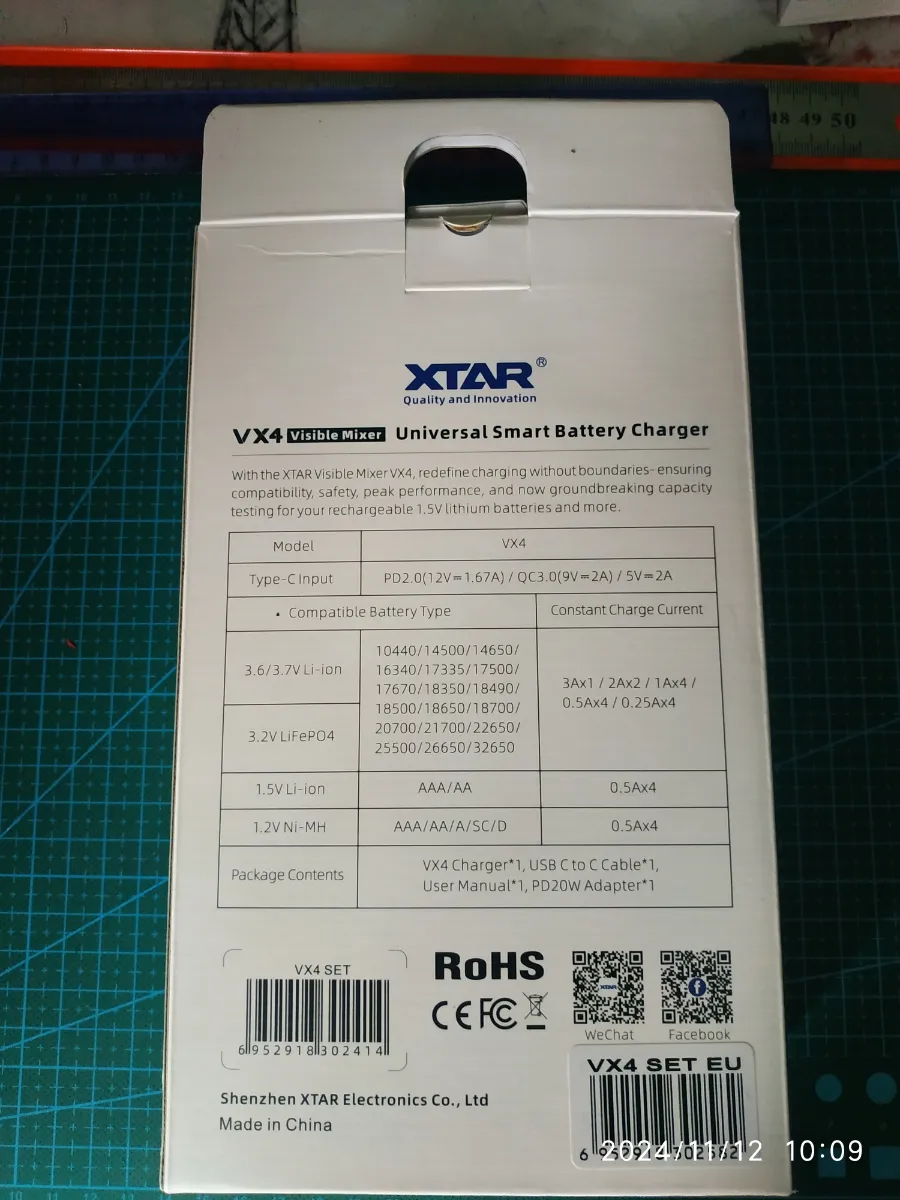

В описании к хтар нет зарядки лития 1,5в.
Я вынимаю аккум из камеры , ставлю на зарядку, вижу в аккуме 30% и зарядник кажет 1.1
Старый 20.05.2025, 19:54   1042
OrFF
Регистрация: 22.02.2023
Последняя активность: Вчера 20:50
Сообщений: 1202
Поблагодарили: 649 раз(а) в 402 сообщениях
По умолчанию Re: Лучшее универсальное зарядное устройство
Посмотреть сообщение Сообщение от Visher :
Тык.
[Исправлено: OrFF, 20.05.2025 в 19:57]

спасибо. Значит писатели в маркетплейсах маленько соврамши.

Вроде, всем хороша XTAR VX4, но пару ложек дегтя умудрились положить.
1. "Во всех режимах максимальный ток зарядки никеля и 1,5В лития 0,5А и его нельзя менять!!!
После установки никеля она заряжает его минут 10 током 150мА, потом переключается на 500мА и, если выставить ток 250мА, то ток зарядки все равно идет 500мА."
2. Если вставить высокотоковый аккум, то она будет заряжать его током 3А. Если вставить старый аккумулятор или аккумулятор с высоким сопротивлением, то зарядка будет заряжать его меньшим током. При этом кнопкой C/V можно выбрать меньший ток, но больший ток выбрать нельзя.
3. Ток заряда выбирается на все слоты одновременно.
В моем древнем мибоксере ничего подобного нет. И я недоумеваю от этих странностей в свежем, продвинутом XTAR VX4.
Присматриваю сейчас себе зарядку на 4 слота, попалась на глаза эта XTAR VX4, но тут такая засада.
[Исправлено: scsichnik, 31.05.2025 в 09:58]
