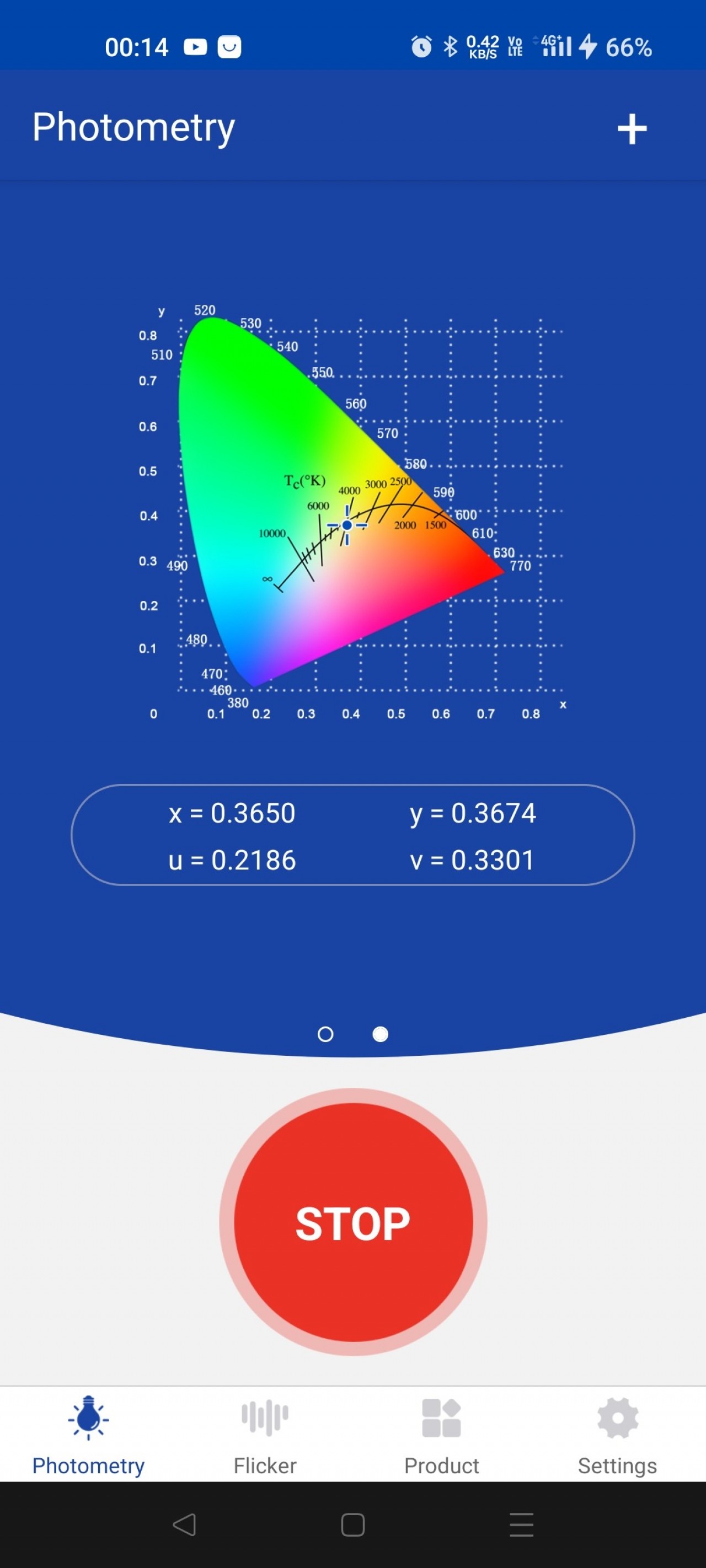

По умолчанию Re: Wurkkos TS21, 5000K
Приехал ко мне ТС21, более мерзкого света я ещё не видел. Это первый и последний фонарь с сст20 5000к. Читал, что зеленят, но настолько. Хорошо, что было 3 шт 519А. Тупанул, с куполом не пробовал влезут они в линзу. Сразу снял купола, собрал. Теперь хоть свет нормальный. Светит чуть уже 219с с каркло 10507. И об Андурил2 голову сломал. Если отключить память и задать яркость по умолчанию то эта яркость становится второй на блокировке(2 клика и холд на блоке). То есть, было мун и чуть ярче, теперь мун и тот который по задан по умолчанию.
ID:	275648 Нажмите на изображение для увеличения
