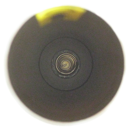

Старый 11.11.2019, 10:18   96
barena
Аватар для barena
Регистрация: 05.02.2013
Последняя активность: 27.11.2025 14:45
Сообщений: 913
Сказал(а) спасибо: 619
По умолчанию Re: Надежность skilhunt H03
В свежих Skilhunt H03 для повышения надёжности стали устанавливать пластиковую шайбу, которая должна ограничивать ход аккумулятора и защищать драйвер.
barena вне форума   Ответить с цитированием Вверх
Старый 11.11.2019, 10:30   97
андреев
Регистрация: 12.10.2019
Последняя активность: 02.06.2021 09:12
Сообщений: 61
Сказал(а) спасибо: 34
Посмотреть сообщение Сообщение от barena :
как давно это появилось? можно ли прикупить отдельно эту шайбу с целью внедрения ее в старые версии?
андреев вне форума   Ответить с цитированием Вверх
Старый 11.11.2019, 10:39   98
barena
Аватар для barena
Сообщений: 913
Посмотреть сообщение Сообщение от андреев :
...как давно это появилось?
Партия скилхантов, отгруженная производителем в середине октября, имеет это "улучшение".
Не знаю, где можно купить эту шайбу.

Старый 01.12.2019, 23:20   100
corvo07
Регистрация: 30.12.2012
Последняя активность: 11.01.2025 05:02
Сообщений: 316
Сказал(а) спасибо: 22
Поблагодарили: 71 раз(а) в 46 сообщениях
Зачем купить? Вырезать ножницами из eva, ну или из коврика от мышки и т.п.
corvo07 вне форума   Ответить с цитированием Вверх
