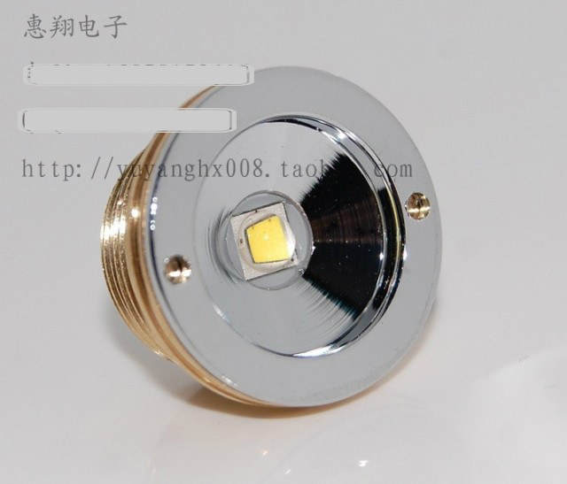

Вы как-то альтернативно понимаете "рефлектор". Не все блестящее и отражающее является рефлектором.
Этакая парабола на боку.
Кто на ком стоял?
Судя по конструкции призван свет от диода в зоне 80-90 градусов от нормали, заворачивать в сторону линзы.
Ничего похожего там не происходит.
лучи падающие под острым углом(идущие от диода) отражались, а лучи идущие под более прямыми углами(отраженные от линзы) поглощались
Вау. Круто.
Я думал меня технически-фонарными придумками не удивить.
Ошибся.
Таки можно.
Нет.
Кто на ком стоял?
Вы просто не хотите вникать.
Форма поверхности свидетельствует об обратном.

Вау. Круто.
А если без иронии.
Зачем было усложнять техпроцесс? Выточили бы плоскую гайку, ну фаску бы дали где надо. А тут параболическая поверхность, да еще зачем-то с покрытием.
А вторую деталь полностью разглядел только сейчас. На ней тоже сложный профиль.
Хотя первоначально думал, что это простая дистанционная шайба, пускай из прозрачного пластика, типо какой был, из того и отлили.
Вчера читая форум и раздумывая о световом потоке, на широком пучке, вдруг понял зачем там грань. А сейчас пока фотографировал, разглядел, что еще и кривизну дали...
В том месте без этой поставки(на плоскость линзы) угол падения лучей был бы очень острым, 30 и меньше к поверхности. Вчера светил на стекло, при 15 градусах, отраженный пучек по яркости уже равен "проходящему".
Коэффициент преломления у стекла и оргстекла примерно по 1,5. т.е. ведут себя приблизительно одинаково.

Понимаю, что в сравнении с рефлекторным фонарем, это все "костыли и подпорки".
Даже неожиданно было увидеть их в плохоньком фонарике. Наверное копируют откуда-то...

А если без иронии.
Без иронии и "Доработки китайского налобника с ББ на два 18650"?!
Так не бывает.
Ничего похожего.
По фотографии же видно, что это не может быть рефлектором.
Придумка на придумке.

Ну да, вам то оттуда виднее, какая тут форма поверхности.
Первое верное утверждение.
В стиле тут 1% сберегли, и тут 2%...
Ничего похожего, на самом деле там все в стиле:
Тут 20% потеряли, тут на 50% меньше Лм/вт, тут еще 20%, ...

А тут попытки чуточку спасти.
Нет там таких попыток от слова совсем.
А тут видите, почему это не может быть рефлектором?

Чтобы было понятно. Тут разговор не про конкретный фонарик. А про приемы, которые в нем скопированы.
На крупных фото видно грубость обработки. В таком исполнении это почти не работает. Но любопытно, что устойчиво копируют.
Ничего в нем не скопировано. Это просто Ваши фантазии.
Это не важно, даже если отполировать, ничего не изменится.
И цвет... Ну очень странный для отражателя...
У кого?
Не могу я сфотографировать так, чтобы было хорошо видно.
На фото часть поверхности если смотреть в бок от диода, выглядит плоскостью. В реальности она имеет небольшую кривизну, которая с ростом расстояния от светодиода имеет все большую кривизну.
Профиль, выглядит примерно так, как нарисовал на картинке прежде.
Работает, оно или нет в данном виде, это вопрос. Т.к. явные борозды от фрезы. Тут волновые свойства света и прочее... Скорее всего, в данном фонарике из-за грубости обработки поверхности этот рефлектор для малых градусов не работает.
Но китайцы устойчиво копируют профиль...
Плюс чтобы он работал, его расположение относительно диода должно быть очень точным, что в этом фонаре может получится лишь случайно.
Не плодите сущностей.
Все гораздо проще.
Вот как эта деталь, которая не рефлектор, делается в некоторых других линзовиках:
Вот как она выглядит спереди, в фонаре:
А так выглядит рефлектор:
Старый 11.02.2018, 18:41 Автор темы   97
Мне тоже не понятно, зачем покрывают. Ведь судя по общему качеству фонарика "сделано, лишь бы продался", и приблизительный конечный покупатель не оценит разницы.
Пока из предположений, что это копия покрытия, с их "музы". Поток под острым углом должен преломляться, поток под прямым проходить и гаситься в покрытии...
Все гораздо проще.
Так в том и дело, что по мне, для такого фонаря, проще и дешевле эту гайку выточить просто с фаской.
А тут лишние проблемы с созданием кривизны...
Что такое рефлектор знаю. Вы не каноничный дали на фото, а "корку", видимо для наглядности.
В ваших фото, все просто и понятно, дали грань или фаску. Все просто и технологически понятно.
А тут, точат параболу, или около того.
Плюс в "проставке" дали кривизну для светоприема.
Явно, где-то черпают вдохновление, и делают "как там".
При такой чистоте обработки, это почти не работает. Ну работает на 10-20% от оригинала... А ведь копируют устойчиво.
Именно это -- копируют.
сколь нибудь приличных линзовиков, там обычно стоит или черная или просто матовая прижималка звезды.
Покрытие, что-бы не бликовала.
А еще проще взять что попало. Да туда никто и не смотрит, по диаметру подходит -- уже хорошо.
Это не предположение, это придумка.
Пускай придумка.
Но это для меня, пока единственное объяснение, зачем копируют цвет покрытия. Выточили бы, как у вас на фото, гайку с плоской гранью, и всё.
А тут кривизну дали, и покрыли лаком... Зачем усложняют техпроцесс?
А "проставка" светопроводящая, с кривизной грани... Зачем? Ну используй шайбу нужного размера. В старом фонаре, кстати такого нет. Там и линза меньше в размерах. Там по конструкции получается, что все свет на определенных углах идет совсем "в топку". А тут попытки(в дешевом исполнении), хоть часть направить на благо.
