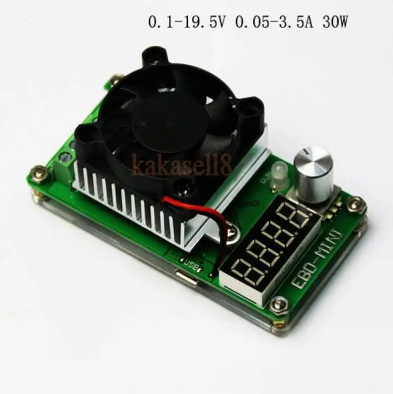

Пробовал кто-нибудь этот ZKE EBD-Mini?
Фирма приличная, крутилка (она же кнопка) вроде удобная, питание по микроусб, даже графики на компе рисует. Интересно как у нее с точностью и живучестью по сравнению с ZB206+.

Старый 05.11.2017, 15:31   90
По умолчанию Re: Тестер ёмкости 18650 недорогой существует?
https://www.aliexpress.com/store/pro...614219909.html
Смущает ватермарка на картинке "kaka sell"
