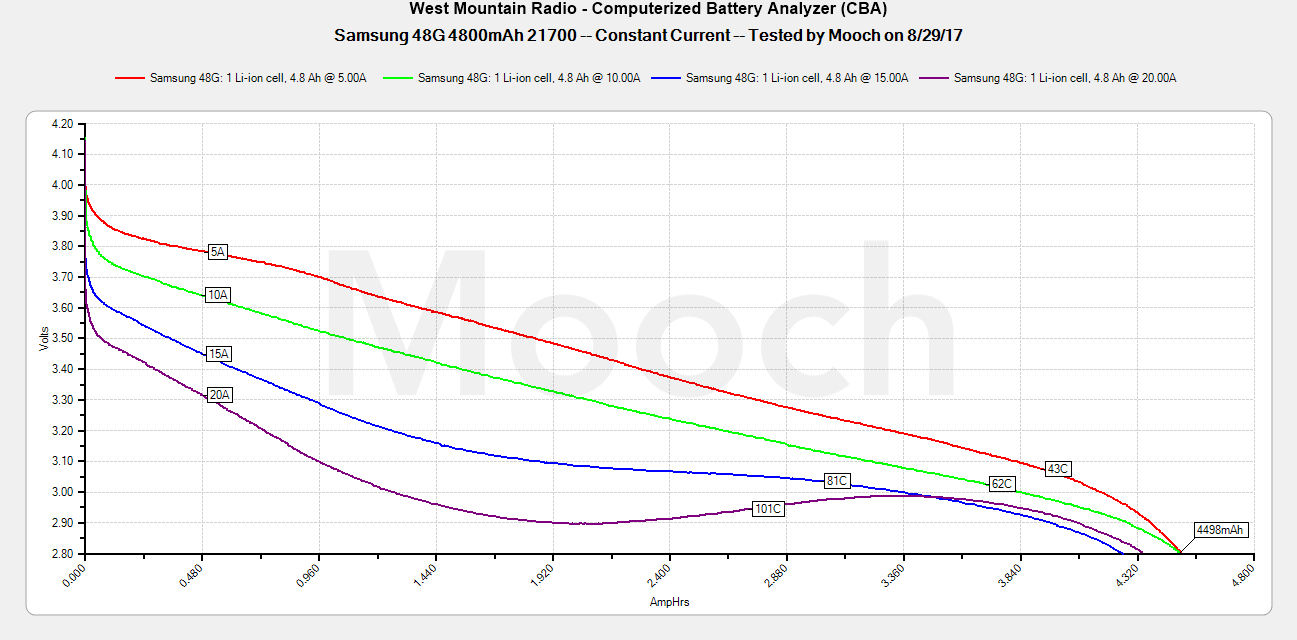

Нда, уже этот разговор не вообще о чём-то далёком, а пожалуйста на Али в розницу всем доступны 4800мАч... Такие 21е можно и с пенопластовыми вставками вместо 32х поставить если не на долго нужно и фонарь значительно легче, 26е так почти смысл теряют, 32е хоть раза в полтора больший рантайм дадут.
Бюджетные слаботочные, с постоянным током отдачи всего 4,5-4,8А. Хотелось бы увидеть реальные тесты этих банок, потому как сдаётся мне в них и реальных 3800 мАч вряд ли наберётся.

Слаботочные? А 9,6 там для чего написано?
И там же рядом в описании, про оптимальный максимальный постоянный ток 4,8А.
Незащищённые Sanyo NCR18650BF тоже не плохо отдают по 8-9А, при заявленном максимальном постоянном токе в 5А, но живут при этом не долго. Так что я всё таки считаю не маркетинговый максимальный ток при кратковременной перегрузке, а допустимый для постоянного непрерывного использования. И в этом случае, да, это слаботочный аккум.
Бюджетные? За такой бюджет обычных 2 шт. дают
Вот и мне интересно, ток низкий, цена огромная, ёмкость заявлена около максимальной для этого форм-фактора. За что тогда цена, если по характеристикам ничего выдающегося? По этому и сказал - хотелось бы реальные замеры по этим банкам увидеть, может они и в правду не плохие.

Ну на штатных 0.2С~1А до 2.5V они вероятно отдадут 4800мАч, а вот на больших токах до 2.8V отдают несколько меньше...

а вот на больших токах отдают несколько меньше...
Их бы разрядили штатно (до 2,5В) -- глядишь и на 5А будет заявленная емкость.

Qwertus, И тем не менее, фраза "Not for cycle life" как бы явно и без вариаций говорит о том, что батарея не предназначена для постоянного использования при этом токе.
dmitry32650, Ну при токах около 5А аккумулятор выглядит в целом не плохим.
