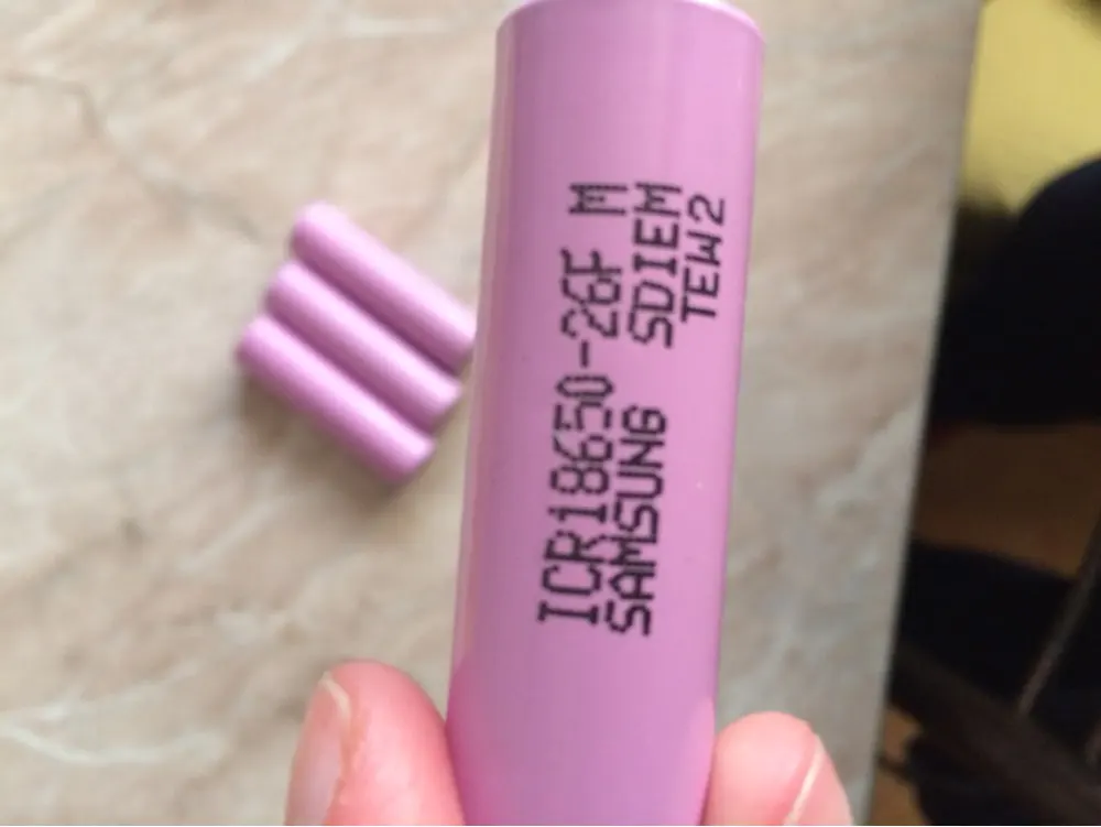

Всем привет! Подскажите по дате выпуска samsung 26f TEM2. Судя по всему, 2014 год. Могут ли они потерять качество за это время если не использовались?

Посмотреть сообщение Сообщение от siniy409 :
Нет

По умолчанию Re: Samsung ICR18650-30B - Определяем дату выпуска
Нет
Наверное очень необычная интерпретация понятия "качество"?
Они не могут не ухудшить своих характеристик за такое время, независимо от неиспользования.
Производитель в даташите пишет о двух годах хранения.
За это время они в тыкву точно не превратятся
Они там много чего пишут, например, о максимально допустимом токе 3 А для хмеля.

Под качеством имею ввиду: будут медленно заряжаться, будут быстро разряжаться, потеряют емкость, проработают меньше положенного срока и т.д. Что насчет этого сможете ответить?
То, что по одному вопросу начинать писать сразу в двух темах -- очень плохая идея.
В другой теме я уже ответил:
для достоверного отличия от нового, нужны будут специальные и достаточно точные измерения.
Они у вас уже есть?
Где это предполагается использовать?

Они у вас уже есть?
Мне их предлагают купить. Использовать в фонаре конвой
