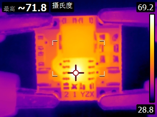

подскажите кто-нибудь. а вот эта платка она же не может 2А из 500мА сделать?
то есть выходной ток ведь не может быть в разы больше входного....
у меня БП для шуруповёртов более 750мА вообще не выдают. следовательно и радиатор не очень большой можно навешивать. (3s2p сборки в отсеках)
кстати. как себя должен вести светодиод на ней? а то первод не совсем правильно понимаю. (когда батарея не подключена - он мигает, когда идёт заряд - просто горит, а когда зарядит потухнуть должен?)

полдскажите кто-нибудь. а вот эта платка она же не может 2А из 500мА сделать?
Исходя из рекомендованных параметров для этой платы -- нет, но 1А сможет.
Запросто, хоть в сотню.
Печаль.
Ничего не понял. Ни следовательность, ни про радиатор, ни про связь с 3s2p.

По умолчанию Re: Хочу подружить шуруповерт и литий. Часть 4.
картинку с теплофотографией нашёл
=hairs= вне форума   Вверх
вот где-то тут было, но сейчс не вижу...
Я описание такого товара смотрю через http://mistertao.com/beta/p...
теперь понятно?
Во всяком случае -- понятнее.
Да, охлаждение не понадобиться.
Если настроить платку на 1,3-1,5А -- Ваш БП (или все-таки не БП а зарядка?) должен справиться (надо проверять). Если на больший ток -- плата будет "проваливать" БП и в директ-драйве (почти) заряжать меньшим током.

на выходе платы висит потенциал чуть меньший, чем на акк... снова чешу репу.
Старый 09.09.2016, 20:49   959
ceramic
Аватар для ceramic
Сообщений: 7998
Сказал(а) спасибо: 934
полевик ведь закрыт должен быть, до подачи питания на затвор?
Если затвор в воздухе -- может быть что угодно.
Без питания платки, на затворе должно быть до полувольта относительно истока (S). При таком напряжении полевик должен быть закрытым.
Попробуйте соеденить затвор с истоком (S) -- полевик должен закрыться.
Если нет -- полевик неисправен.
