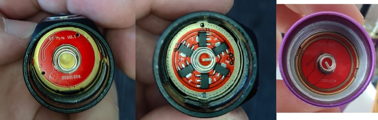

Меня тут попросилили фото драйвера сфотографировать, оказываеся, lumintop решил скроить и выпустил удешевленный обрезок
edc18(new, anduril2), edc18(old, anduril1), fw3a(anduril2)
нужно бы график прогнать, конечно, но есть подозрение, что стабилизацию они выпилили...
dick33 (18.11.2024), Drex (18.11.2024), fnksb (18.11.2024), Kr_Apis (18.12.2024), Ил 76 (18.11.2024)
Сейчас в принципе уже общепринято, что мощные линейники делаются на базе мосфета с обратной связью (так вроде правильно называть?), а не кучей 7135.
Что в Юникорне/Гекконе, что в новых конвоевских линейниках, что у Хэнка...
Это сложнее программно, но намного более компактно, и заодно позволяет в бОльшем диапазоне мощностей работать.
Так что по одному виду драйвера с обратной стороны делать какие-либо выводы не стоит, скорее наоборот - это горсть 7135 на EDC18 была уже неким атавизмом... Сейчас в однобортных уже никто не воюет такие кучи отдельных стабов уже никто почти и не использует.
Возможности удешевления драйвера это тоже конечно не исключает, простая и дешевая схема FET+1*7135 по-прежнему очень популярна - но для обоснованного упрека в этом нужны графики с обдувом, ампера так на два-три.

в edc18 - когда он ещё был нормальным - тоже стоял драйвер на базе 8*7135
Был fet+7+1 - младшие режимы шим от 350ма, средние режимы шим от 2450 плюс всегда открытый 350. Это если не менять дефолтный максимум 2800 после которого подключается директдрайв fet турбо.
Это обсуждали на реддите и блф ещё года 2 назад когда впервые появился fw3a без 7135 - там максимум fet+1 стоит с обратной стороны. Стабилизации или нет совсем или есть до 350мА. Представитель люминтопа отвечал что-то невнятное, в конце концов что там вообще 2 транзистора для директдрайва. Может он не понимал о чем речь.
Так что 99.99% что там fet+1 не более и нет нормального линейника на мосфете.
Не обязательно графики - достаточно измерить ток на интересуемом уровне яркости при напряжении батареи например 4.1В и 3.8-3.9В - и станет всё понятно, есть там линейник или нет, стабилизирован ли ток.
На импульсник рассчитывать не стоит, но это тоже будет видно если ток вырастет на низком напряжении.
Заодно выяснить - до 350мА он хоть держит ли ток.
В edc18 это сделать очень просто на хвосте.
Ну а вообще конечно то что сейчас продают как edc18 это просто lumintop D1 но с надписью edc18. Хотя бы андурил оставили чтобы называться edc18.
Да
Посмотреть сообщение Сообщение от dick33 :
Спасибо, не следил.
Впрочем, мне все равно не очень понятно - а тестов никто так и не сделал, просто "обсуждали"? И даже не проверили, сколько там реально 7135 и держат ли ток хотя бы на 350mA?
Если так, то есть ли смысл это вообще принимать во внимание - может они тоже просто увидели, что нет горсти 7135 с обратной стороны, и начали обсуждать?
Можно графики, можно ток, тут уж кому что проще и удобнее. На FW ток фиг измеришь, там графики проще, на EDC18 проще ток измерить.
Можно ничего не делать и забить, потом будут писать "на фонаревке обсуждали, никто ничего не измерил, но посмотрели на драйвер с внешней стороны где ничего нет и решили что наверное вот так"
Как стали приходить первые fw3a без видимых стабилизаторов - плевались и ругались текстом что нет стабилизации.
Объявляли бойкот люминтопу что он без предупреждения изменил и удешевил оригинальный драйвер fw3a
Но снятых графиков лично я не видел, как не помню было ли фото обратной стороны драйвера с fet+1
Ещё в самой-самой последней партии fw3a чёрного цвета со стабилизаторами и только на холодных xpl-hi (хотя приятных розоватых 6000к) что они утварили - намертво! заклеили безель.
как показала практика, измерять тоже надо уметь, у меня что-то не очень вот вышло, на маеерху ев18
тот сиреневый фв3а уехал хорошему человеку, если он сможет и захочет измерить, то попрошу сделать, свой едц18 прогоню чуть позже, как будет свободное время на неделе.
Да когда удобнее, конечно, и исключительно если не лень...
Лично мне не то чтобы очень интересно, что именно там со стабилизацией у новых EDC18 - я тут сугубо из методических соображений встрял, по поводу самой методики определения стабилизации по виду внешней стороны драйвера
Есть - хорошо, нет - ну и пофигу, неизвестно - ну и ладно...
Махеру там вообще накрутили со своими 12*7135, из которых при этом только 8 работают на верхний стабильный режим, а еще 4 видимо как-то параллельно с FETом подключаются сугубо на турбо... Наверное... Я там и с блоком питания как оказалось не до конца понял, как именно оно там работает - проше было разломать и забить
