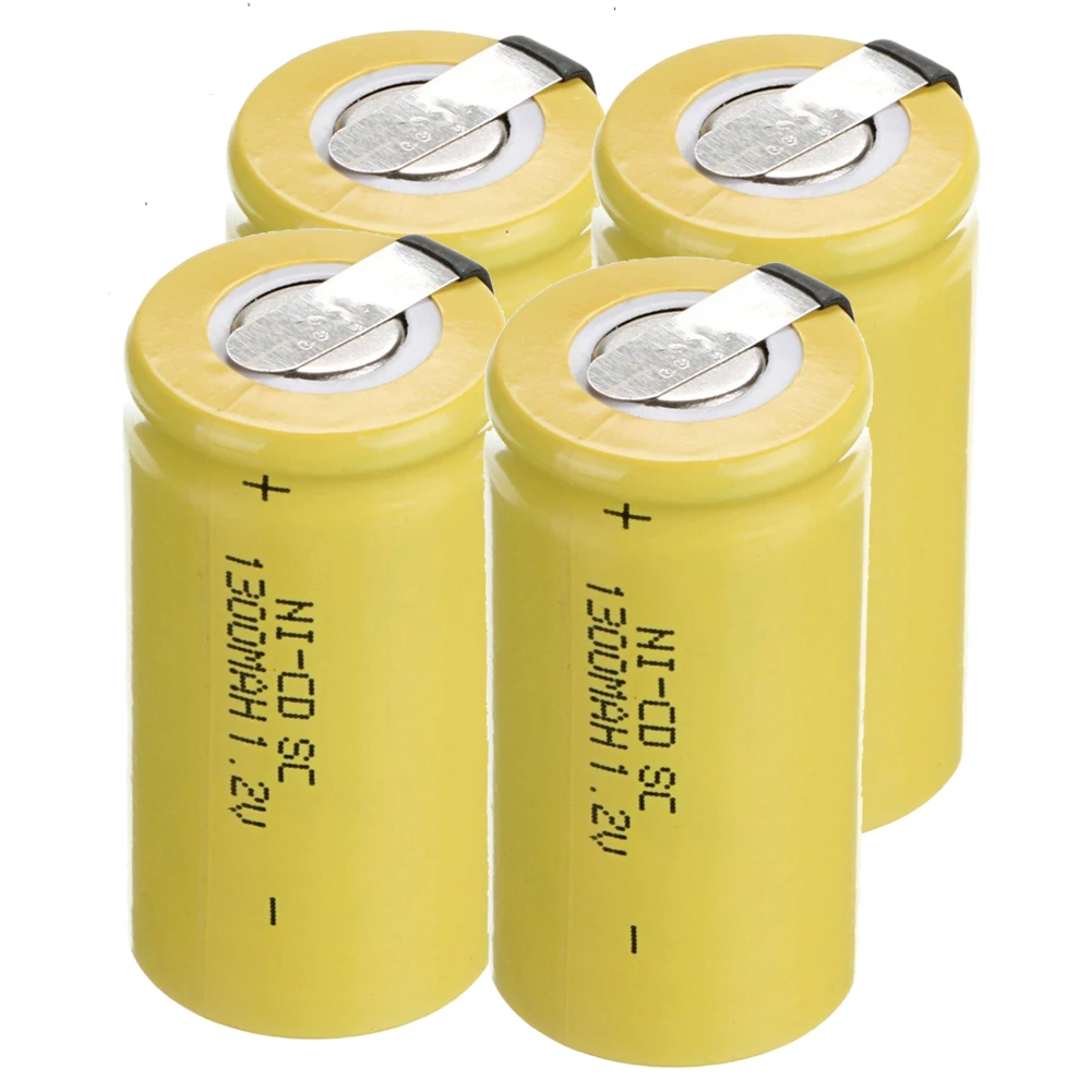

А вот вам тот самый промышленный формат никеля. Определите бренд?
Spark SG6 Cree XM-L2 CW
Skilhunt H03 CREE XM-L2 U4
Convoy S2+ Cree XML U2 - 1B
Convoy C8 Cree XML2 U2 - 1A
Convoy C8+ XPL HI, Convoy L6 N4-5C

Бывают и АА и ААА промышленные, Panasonic AA HHR-150:
