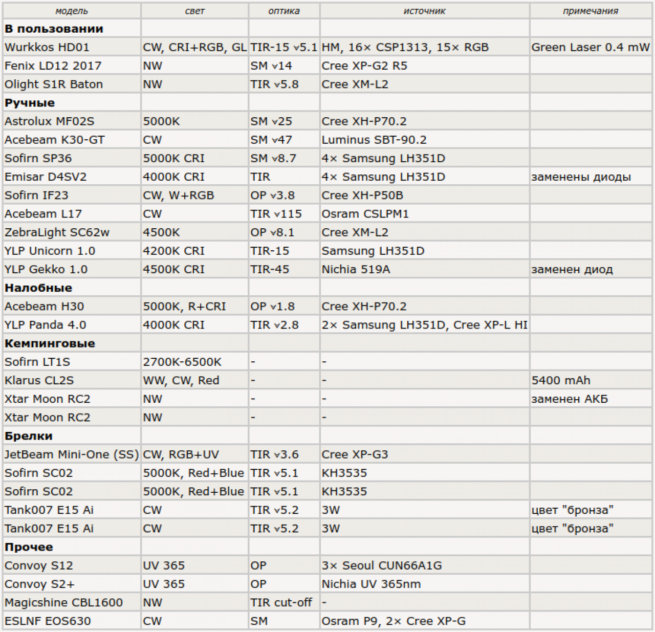

Тогда выходит 35,5 кКд
Нет. Заявлена дальность 125 метров. Вероятно это дальность по ANSI для максимального режима (850 люмен). По моим расчетам это примерно 15.6 кКд.
Соотношение, соответственно, кд/лм=18. То есть умеренно собранный свет.
P.S. Считал тут: https://www.rapidtables.com...
Освещенность указывается 1 лк, дистанцию из паспорта указать в метрах.
Формула: Iv(cd) = Ev(lx) × (d(m))2
[Исправлено: alibek, 29.10.2024 в 16:20]
Но ведь ANSI дальность - это про освещённость 0,25 люкс на указанной дистанции, тогда выходит 3,9 кКд и 4,6 кд/лм.
P.S. Я не чтобы поспорить, а чтобы разобраться)

У меня почему-то в голове отложилось, что считают для освещенности в 1 лк.
Перечитал описание ANSI FL1-2009 — действительно, 0.25 лк.
Ну да, тогда соотношение получается еще меньше, 4.6 кд/лм.
Не флудер, конечно, но уже не особо и собранный.
На глаз казалось, что соотношение должно быть больше.
[Исправлено: alibek, 29.10.2024 в 16:54]

Обновил таблицу, добавил соотношение кд/лм.
Там, где производитель указывал в паспорте люмены и канделы, то считал напрямую.
Там, где производитель указывал в паспорте люмены и дистанцию, канделы считал по формуле 0.25*расстояние².
Для кемпинговых фонарей, а также для фонарей с нештатной оптикой не считал, так как измерять нечем.
