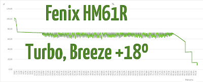

По умолчанию Fenix HM61R СПЕПДАУНЫ и стабилизация с охлаждением (графики):
S D, а с охлаждением нет случаем возможности график снять в турбо?
Был в столице (по стоматологической надобности), как и обещал, снял графики с охлаждением:
Все изображения, как всегда, кликабельны!
Немного об условиях тестирования:
  1. Тесты проводились на остекленой лоджии, с открытыми окнами (температура +16-18 градусов);
  2. Тест в водной среде проводился в пресной (водопроводной) воде охлажденной в холодильнике;
  3. Тест с обдувом проводился с использованием довольно мощного вентилятора (можно считать имитирует погоду во время штормового предупреждения);
  4. Вода при тестировании теплой не стала (фонарь остался ощутимо холодным), при тестировании с обдувом фонарь ощутимо нагрелся (до состояния приятно теплый);
З.Ы.
Получается график от FenixLight весьма лукавый, даже при с искусственным охлаждением, яркость колеблется между 700 и 800 люмен (а фирма Феникс намерила около 1000 в безветренных условиях).
уже не ФонареБарыга
AEDe (13.05.2020), fnksb (13.05.2020), galex (13.05.2020)

По умолчанию Re: Fenix HM61R СПЕПДАУНЫ и стабилизация с охлаждением (графики):
Чуда не случилось. У кого раньше были праблы с изображениями на хостинге гугл, они и остались.
Ну тогда зальем их на форум
Получается, первый степдаун до ~700-800 происходит в любом случае (видимо, по таймеру), а дальше уже ТК работает - но теперь с четко прописанной не нижней, а верхней границей, выше этих 75% лм и не поднимается. Но и не проваливается слишком уж далеко вниз, просто слегка колбасится - ничего критичного, просто "неаккуратненько".
Интересно, можно ли подобрать неизменную среду, чтобы фонарь колбасился в полном диапазоне между верхней и нижней границами ТК =)
С водой сложнее, колбасни нет, но какой-то странный двойной степдаун - сначала до ~77%, потом до ~60%... Рискну предположить, что это вы при запуске фонарь пошевелили (или датчик), и в реальности этого первого снижения просто нет - а есть падение по таймеру через пару минут до тех же ~75%, что и в первом графике. Но охлаждение лучше, так что потом уже без колбасни.

Это и по рантаймам видно, они в варианте с водой чуть ниже, чем с обдувом - что намекает на более высокую яркость, никак не на 60%. Боюсь, что этот график бракованный и нет смысла его публиковать (ну или убрать тот пик в первые секунды и сместить шкалу - перенеся 100% на нынешние ~77%.)
[Исправлено: fnksb, 13.05.2020 в 17:27]
Я тоже к этому склоняюсь, хотя период настройки я выбросил, из таблицы, еще на этапе подготовки данных. Все-же, в контейнере с водой, фонарь мог и пошевелиться, поскольку лежал в верх попой (а не стоял на торце).
На рантаймам не ориентируйтесь, я заканчивал тестирование когда придется, а не дожидаясь когда фонарь погаснет. Последняя ступенька (я застал это понижение яркости, кода пришел закачивать тест) на 70 минуте, при обдуве аналогичная ступенька на 87 минуте.
А смысл? Те кто может понять все эти графики, прочтет и мои комментарии и Ваши. А те кто не может, все равно, увидят только красивые циферки в пиктограммах стандарта NEMA FL-1. Ну и, "что написано" то "не вырубишь"... В свой обзор я эти графики включать и не планировал, поскольку считаю корректным только первый график (как снятый в условиях аналогичных графикам остальных участников обзора). По этому, я и опубликовал их отдельным сообщением, а обзор уже скоро будет, осталось всего три части дописать...
Вот поэтому тоже лучше юзать обдув =))
Ну здесь в теме-то да, а вот прошедшие по ссылке в гуглфоточки - комментариев уже не увидят... А еще графики могут смотреть иностранцы, не вникающие в окружающий текст... А еще часто графики утаскиваются на другие ресурсы в виде картинок в каких-нить комментах и там живут своей жизнью, уже без контекста...
Не, я не к тому, что надо прям срочно этот график удалять (тем более, что я все равно уже скопировал его на форум ).
Но если где-то еще будете использовать - то конечно лучше поправить, ну и в будущем крайне желательно все критичные вещи (а уж тем более если вы видите что график некорректен) писать/рисовать прямо на графике =)
Это все понятно. Но я же не могу отвечать за использование моего графика другими? Кто-то, что-то может и до рисовать, кто-то убрать, а кто-то и вообще использовать в рекламе другого фонаря (как это неоднократно случалось с бимшотами фонаревки).
Я графики с охлаждением делал, специально по заказу фонаревщиков (Вашему и AEDe), а сделал два, так-как не было единого мнения (как лучше и полезнее). К стати, спасибо что обратили внимание на не корректность графика Water! Если бы не обратили, я бы промолчал, так-как сомневался.
В самом первом сообщении, я писал, что мое дело руки. Подключаю мозг я крайне редко и часто не удачно ! Но весь процесс тестирования я стараюсь вести максимально открыто, чтобы понимающие люди смогли получить максимум информации.
Для меня, писать на графике, да еще и на иноземном языке, что он не корректен весьма затруднительно. Я владею всего тремя языками: Русским (с автоматической проверкой правописания), административным и матерным (на интуитивном уровне). Но административный и матерный, это один язык (по крайней мере на стройке)!
Равно как и "ровные красивые графики" не говорят напрямую о крутизне электронщика, более того - они могут сопровождаться низкой эффективностью, могут быть только более тщательно замаскированными костылями...
Я конечно профан, но мне такой график говорит о наличии термоконтроля. Ровных графиков я опасаюсь, подозревая степдаун по таймеру (до значения заведомо обеспечивающего не перегев фонаря), без реального термоконтроля.
[Исправлено: S D, 13.05.2020 в 20:20] Причина: Спойлер
Ну тебе не говорит, а мне говорит)
И какая же надежность и эффективность драйвера Fenix HM61R, замеренная по расколбасу термоконтроля?
А фонари с ровными прямыми графиками у нас все идеальны?
PS. А главное с оптикой, с оптическими потерями у него что, судя по этому графику ТК?
Такой вариант тоже есть. Хорошо, что он не массовый - потому что если такой взгляд войдет в моду, то в фонарях без ТК будут лепить колебания яркости раз в минуту по таймеру, чтоб стало похоже на работу ТК
Как сейчас могут лепить "границы работы ТК", "таймеры срабатывания ТК" и все прочее, вуалирующее реальный расколбас термоконтроля и делающее его работу более ровной.
Поэтому на самом деле работу ТК лучше всего проверять реакцией фонаря на изменение охлаждения (для чего хорошо подходят легкие портативные вентиляторы), а не по одному графику в каких-либо неизменных условиях.
[Исправлено: fnksb, 13.05.2020 в 20:44]
