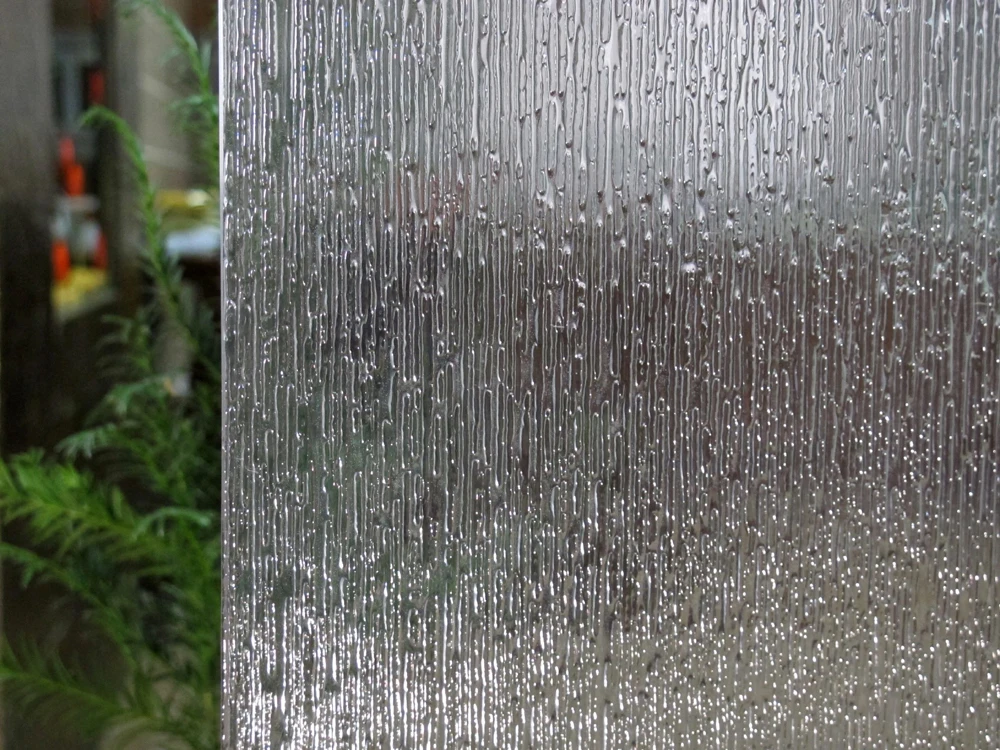

Старый 30.05.2019, 17:28 Автор темы   65
МатрёшкинКот
Аватар для МатрёшкинКот
Регистрация: 16.11.2018
Последняя активность: 15.10.2024 16:12
Сообщений: 196
Сказал(а) спасибо: 56
Поблагодарили: 283 раз(а) в 103 сообщениях
По умолчанию Re: Неслепящая TIR для туристского налобника
Посмотреть сообщение Сообщение от Optilux :
но она на призматическом рассеивателе
эта тоже? толщина пленки 0,05мм

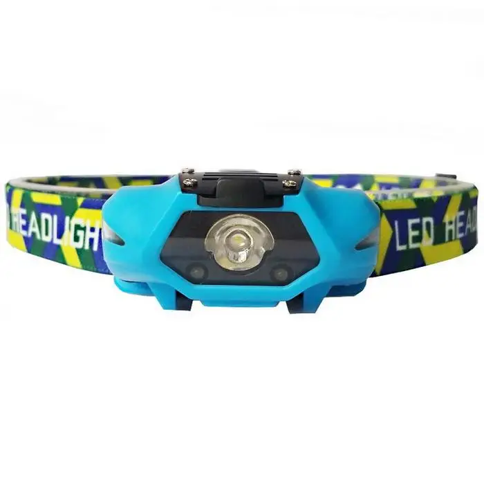

Китайцы прониклись идеей, делают готовые тирки с подобным распределением. Видел и рефлекторный вариант
