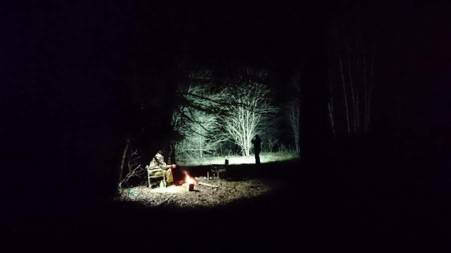

На переднем плане, у костерка - нейтральный К30, подвешенный на ветку сосны, на заднем - холодный X80-GT.
