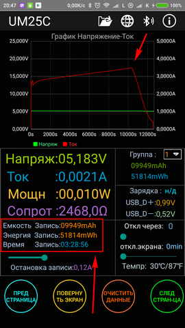

Давно хотел дополнить свой отзыв. Ждал, когда приедет измерительный прибор, чтобы посмотреть, как фонарь заряжается.
И вот приехал UM25C, который рисует графики и измеряемый ток аж до 5А.
Честно говоря, я думал, что зарядка будет доходить до 4А. Максимальный ток, с которым заряжался фонарик- примерно 3.6А!!
И фонарик “влил” в себя 9949mAh. Заряжался всего 03:28:56. Всего три с половиной часа! Лично для меня, это очень быстро.
Момент зарядки, как фонарик заряжается, сколько в него влазит ёмкости, сколько времени длится зарядка, меня сильно интересовал. Теперь я все увидел, всем доволен.
