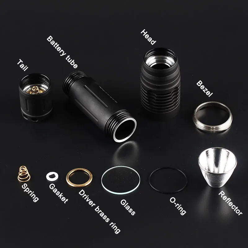

Сталкнулся вот с таким косяком, конвой М2 безель закрученный до конца становится с щелью в пол миллиметра на перекос. Хост с таким вот круглым гаскетом
Без резинки так же перекашивало.
Если закрутить только безель, без рефлектора/стекла, то все пучком.
Заменил на такой, все стало четко, не люфтит, не перекашивается. Без зазора. Он сам по себе немного ниже и рефлектор чуть глубже садится.

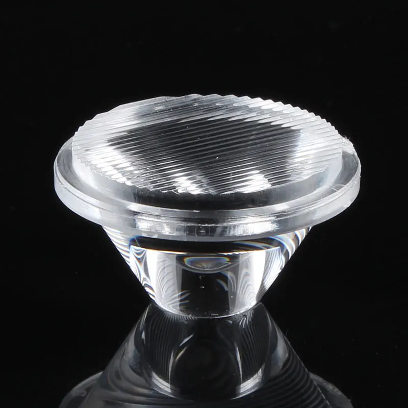

Здравствуйте. Есть ряд вопросов по выбору фонаря S2+. Спрошу тут, т.к. перелопатить все предудыщие темы нереально, хотя на часть вопросов уже нашел ответ. Хотелось бы уточнить, вдруг какие-то ТТХ фонаря изменились с 2014 года. Использовать планирую при езде на велосипеде и в качестве подножного света.

5) Подойдет ли strip линза при использовании S2+ в качестве велофары, какие потери в световом потоке при её использовании;
95% глаз на руль достаточно родного рефлектора. Фонарь итак на 30 метров светит всего лишь.

5)стрип? неслышал.
На али у Саймона имеется
Magvay, спасибо, доходчиво объяснили.
Всем спасибо, теперь окончательно определился с выбором. Возьму серый s2+ 1.4А, диодом XM-L2 Т6-3B или теплее. В довесок стрип линзу все таки закажу, интересно же.
Для нее 1,4А будет мало, скорее всего, но попробовать, безусловно, стоит, чтобы составить свое представление.
