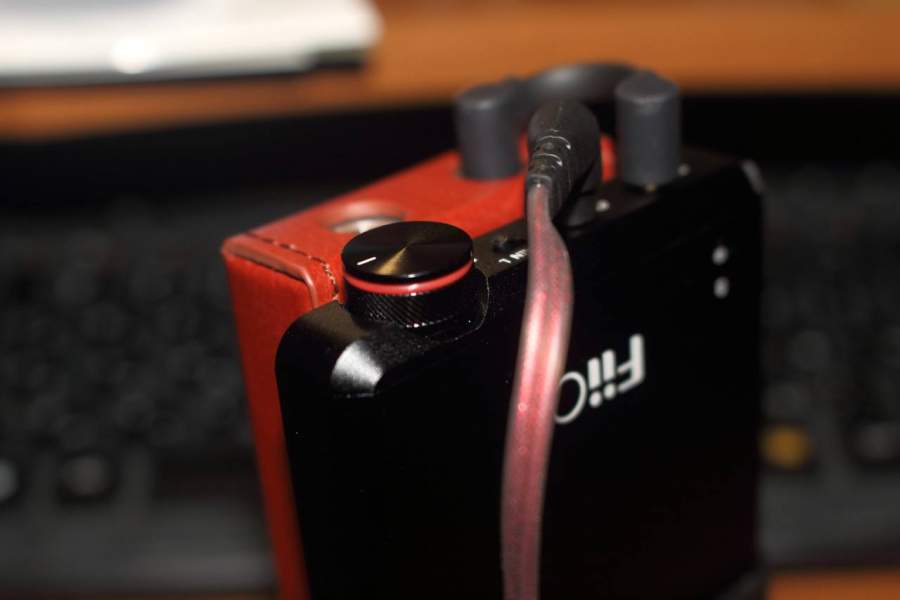

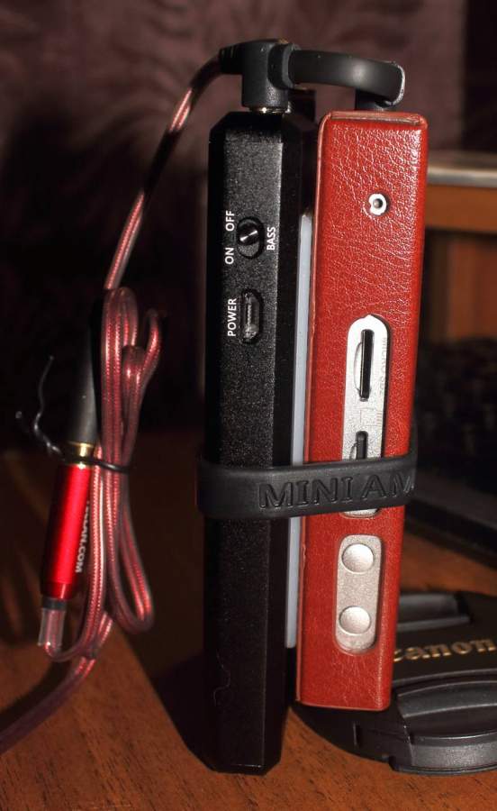

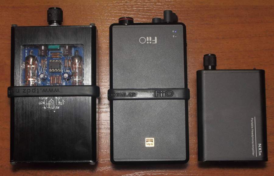

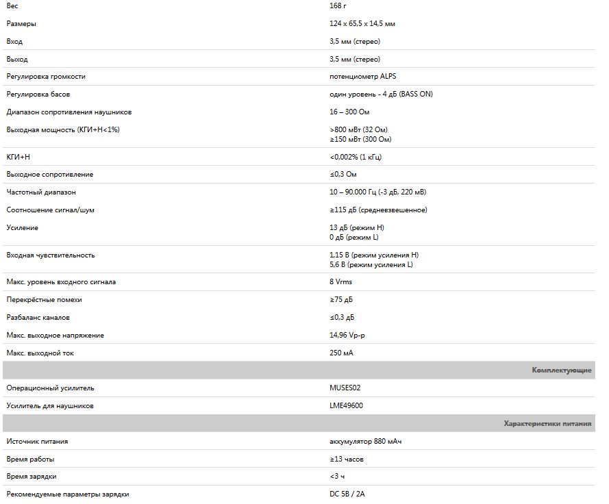

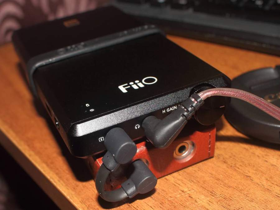

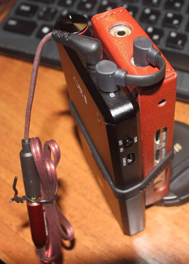

Fiio A5
Усилитель пришел на смену E12A с опробованной связкой MUSES 02 + буфер LME49600, но с переработанной начинкой усиления:
"A5 содержит высокоэффективную систему управления питанием с низким сопротивлением, а также двойное (+/-) напряжение 11В."
По мощности вернулись к изначальной модели E12, от которой ушли на E12A.
Корпус остался такой же как в E12A но с измененным дизайном регулятора громкости.
В комплект положили более короткий Г-образный межблочный кабель что добавляет удобства при "намазывании бутерброда".
Так же вместо силиконовых ножек, в комплект добавили пару силиконовых прокладок для межблока. Мелочь а удобно.
Так же идет в комплекте мягкий чехол с застежкой-липучкой, правда в бутербродном варианте он бесполезен, если только не цеплять вместе с чехлом.
Кушает усилитель ушники от 16 до 300 Ом с запасом, на VE Zen 2.0 320 Ом хватает вполне, ручка меньше в половину громкости для достаточно громкого звука. Искажений от нехватки мощности не наблюдается, наушники играют чисто и детально.
Особенно хорошо сочетается электронная музыка, рок на этом усилителе с данными наушниками, хорошая детальность, драйв.
Регулятор громкости туговатый, касательно одним пальцем не провернешь. Плюс сам регулятор не сильно выступает наружу.
Дополнительное усиление входящего сигнала (Gain) расположено возле регулятора громкости, специально задеть так же не получится и надо постараться что бы его переключить.
Сбоку есть фильтр низких частот, который добавляет +4 дБ к низам, на Зенах это сильно излишняя функция, так как басов становится перебор.
С VE Asura еще можно поиграться.
Еще разработчики что то намудрили в схеме и добавили кнопку Reset, получается что усилок уже и не совсем аналоговый раз бывают подвисания...
по габаритам усилитель расплющен, а по толщине он равен Toping NX1a, что вполне компактно получается.
