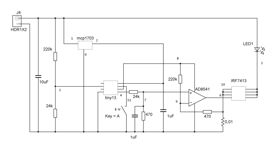

Загружу-ка я схемку
vaska вне форума   Ответить с цитированием Вверх

Посмотреть сообщение Сообщение от vaska :
Загружу-ка я схемку
А почему операционник такой простенький? OFFSET VOLTAGE - до 6mV при максимальном рабочем 16mV
[Исправлено: AVSel, 03.11.2011 в 18:47]
Маленький и бюджетненький. А оффсетик я ему делителем скомпенсировал, и чревато это только тем, что при настройке не всегда с первого шага гореть начинает. Все равно пришлось бы это делать
Неа
Мне так OPA335 понравился: ttp://forum.fonarevka.ru/showthread.php?t=3079
Оффсет - максимум 5мкВ, типовой 1мкВ. Но правда на 1$ дороже. Зато никакого геморроя с настройкой.
А есть и 334 с ногой отключения.
[Исправлено: AVSel, 03.11.2011 в 22:08]
Так есть второй шим. И никаких подборов и настроек, все само-по себе.

По умолчанию Re: Фонари от Vaska
Мне тоже Только серийное изготовление и единичный кастом предполагают различную элементную базу как по соображениям цены, так и по соображениям доступности. Я должен быть уверен, что смогу закупиться в течение пары дней, а не ждать месяц из-за океана. Ну и тот факт, что оно в пять раз дешевле, тоже влияет на выбор.
Мне тоже Только серийное изготовление и единичный кастом предполагают различную элементную базу как по соображениям цены, так и по соображениям доступности. Я должен быть уверен, что смогу закупиться в течение пары дней, а не ждать месяц из за океана. Ну и тот факт, что оно в пять раз дешевле, тоже влияет на выбор.
Хм... Месяц это вообще не срок, например DS1744 надо заказывать за 6 месяцев. Да и ручная настройка стоит недешево
Уровни яркости выставляются вручную, это фича фонаря, возможность для ритейлера удовлетворить запросы на любой вкус, а единственное неудобство большого напряжения смещения состоит в том, что при входе в сервис-режим один экземпляр фонаря начинает светиться сразу, а другой может начать с задержкой в пару - тройку дискретных шагов.
В EEPROM номер шага и все станут одинаковыми. Софтом в серии настраивать обычно удобнее и проще, лишь бы прошивка поместилась. Режим настройки можно реализовать, например, переводом PB1 во вход и подачей на него питания, ну или еще как-то подобно. Насчет второго шима погорячился, бывает.

Посмотреть сообщение Сообщение от andory :
Я понял, о чем шла речь
Вот и я про то. Одно дело - возможность установки ритейлером заранее предопределенных значений, другое - индивидуальная подгонка под конкретный ОУ еще на этапе производства.
И еще вопрос, а с IRF7413 проблем не было?
У него разброс Gate Threshold Voltage от 1 до 3В. Если верить даташиту, может попастся экземпляр, который при 3В только начнет открываться...
Да нет никакой подгонки на этапе производства, только установка режимов у готового изделия. Отнимает от ста до ста двадцати секунд даже у самого неквалифицированного человека. Это перевешивает головняк с закупкой прецизионных операционников и их цену.
Это схема для разводки в Ультиборде, и, рисуя, я просто ткнул в базе в первый попавшийся полевик в нужном корпусе, а потом забыл отредактировать надпись. В реале там 7832.
Там еще один похожий косячок: делитель по питанию был прописан навскидку для внутренней опоры, а в оригинале в нижнем плече 110 ком стоит, так как стабилизатор отдает 2,5 В.
