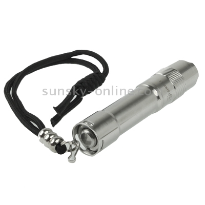

братец случайно встретился
http://www.manafont.com/pro...
Вложение 59693Вложение 59694
Братец на АА )))
