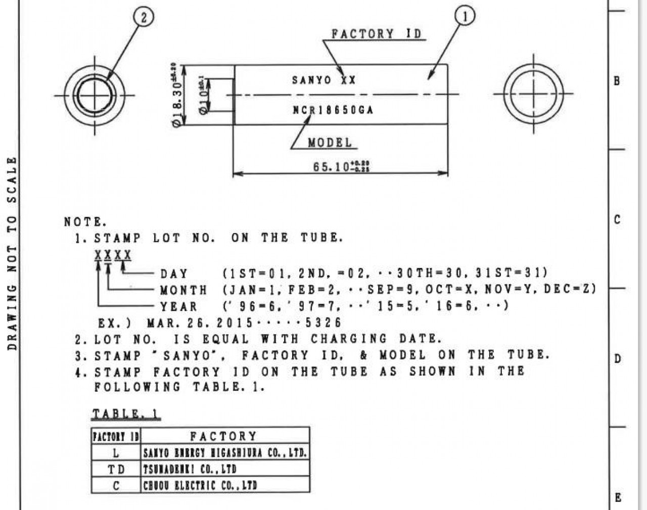

А что там на маркировке?
18650 CH, япония вроде - L должно быть если ни че не путаю.
Или Sanyo CH. Короче счас сфотаю.
[Исправлено: ollega, 11.02.2023 в 17:15]

если ни че не путаю
Путаете.
На фото оригинальная коробка, в которой поставляются Sanyo GA (по 180шт.)

Путаете.
Т.Е. получается япония? Так то они по лучше панасоников, в среднем 3400 на 1А отдали, а панасоники 3340 на тот же ампер. А вообще смысла большого нет там покупать, лучше у вас взять, ценник практически однозначный. Ждать дольше, пересыл бесплатный, решать покупателю, мне интересно было, что они там продают.

Короче мозг нам парят, или даташит не обновляют. CH нет вроде как. Или все энто подделка.

Скорее всего CH - это и есть завод Chuou Electric Co., а даташит действительно не обновленный, восьмилетней давности.
Оригинальный Sanyo GA очень легко отличить по приподнятому плюсу. У китайских производителей аналогичной банки нет.
