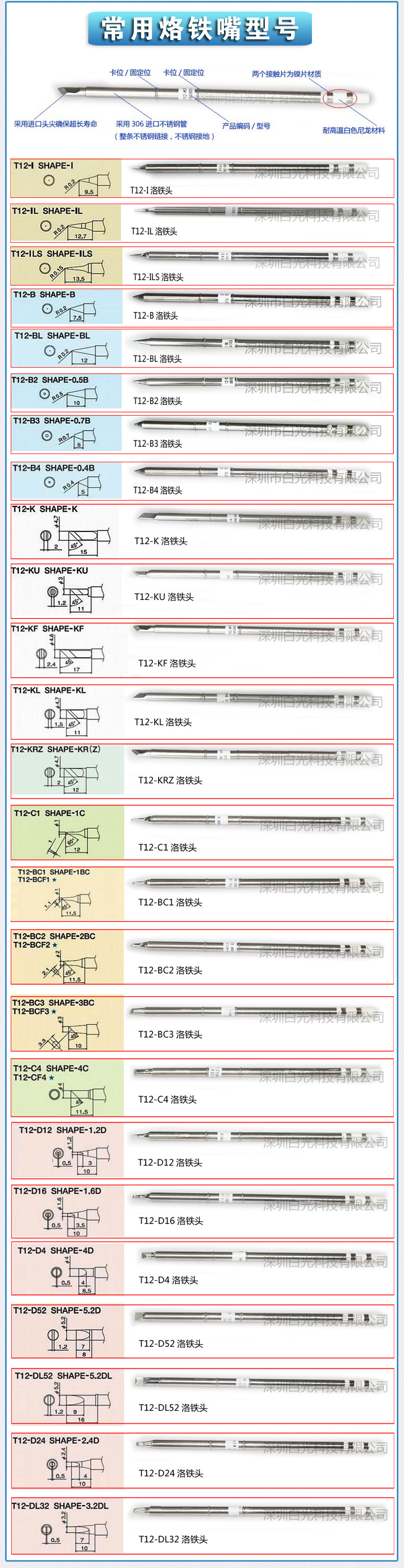

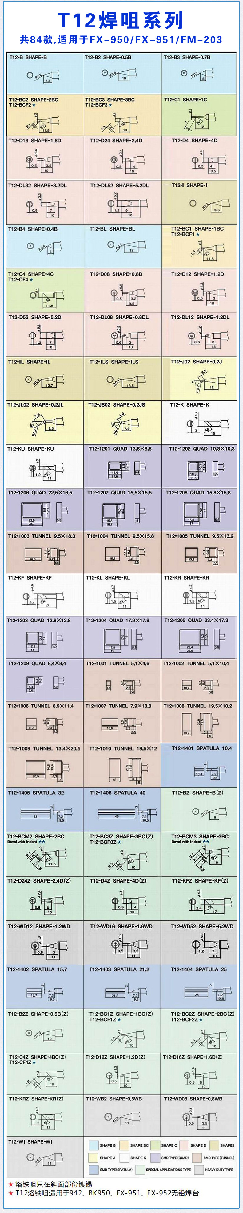

а никто не подкинет ссылочку на полноценную маркировку Т12-ых жал? что б с нормальными картинками, на которых можно чётко разглядеть форму и профиль жала.
меня интересуют все "отвёртки".
( паяло приехало))) обнюхиваю))
и я бы ещё с большим удовольствием увидел ссылку на б/у японские, только в нормальных магазинах. это те, на которых через палку расплатится можно.

по всей видимости, все резко решили скрыть сакральные знания о Т-12 ))))
я немного инфы нашёл вот тут по типам жал. но б/у хакковских пока не нарыл...
а китайские покупать неохота. если только припрёт. а ведь уже припирает. новая паялка получше с пропайкой справляется, чем девайсы на 900-х жалах. вот жал для разных видов работ мне и не хватает(((
Так ведь Т12 -- это касается всего тела, кроме самого жала, собственно.
Каждый производитель делает что ему вздумается. Присоединительные размеры и технические хар-ки -- хоть как-то нормализованы. Форма жала может быть любой формы.
Вот тут Hakko: http://www.hakko.com/englis...
Смотрите у продавцов, они разные картинки выкладывают, типа
