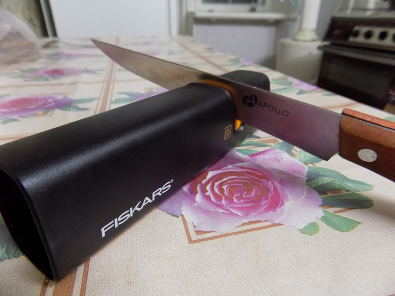

А кто что скажет про такую точилку
[IMG]https://fiskars-market.com****/components/com_jshopping/files/img_products/full_DSC_0204.jpg[/IMG]
Rimlyanin вне форума   Вверх

Rimlyanin, топор точить-пойдет. А так лучше научиться точить руками на брусках- это не так сложно, как кажется.

По умолчанию Re: Как правильно заточить нож
Только топор?
[IMG]http://homeandgarden.com****/sites/default/files/images_products/ruchnoy-instrument/tochilka-dlya-toporov-i-nozhey-fiskars-xsharp_0.jpg[/IMG]
Да я знаю, и умею. Сейчас только в поисках бруска нового. Или брусков.

У гриндемана все есть, любые камни, для точилок в т.ч. Все точилки типа этого фишкаря рассчитаны на ихние тряпичные ножи и трамонтинообразные. После них получается некое жалкое подобие заточки, если у вас нож хотя бы викторинокс или мора , - деньги на ветер .
Дальш прикольнее, если устраивает - счастье есть. Большинство не устраивает, точилка ложится на полку, покупается клон апекса или Лански, они удовлетворяют большинство. У кого есть потребность заточить кроме ножей и ножниц хотя бы долото , те берут фулсайз камни для инструмента и для ножей костыль, который до кучи точит на фулсайз камнях всю гамму известных ножиков, кроме брелочных МБ.

Старый 12.01.2019, 18:43   668
Посмотреть сообщение Сообщение от Вишер :
Этого типа это какого именно принципа заточки?
В таких точилках либо твердосплавные пластины, которые срезают загибы на кромке, либо пластины с алмазом жуткой зернистости.

Только топор?
Rimlyanin, это то же самое что и настенная точилка, только красивее)))
Посмотреть сообщение Сообщение от Cudeyar :
ДА?
