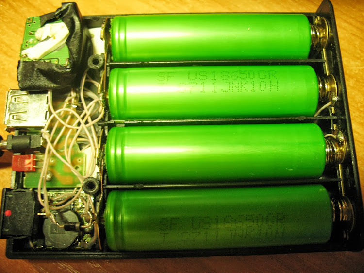

Привет всем.
Было время решил таки собрать повербанк из доступных деталек
1- корпус был куплен в надежде что он и есть повербанк, но оказалась просто коробочка под акб.
2 - было заказано 10 ДС-ДС степ даун преобразователи http://www.mobipower.ru/mod...
ещё без всякой цели %).
Когда всё это добро появилось пришла идея запихнуть всё это в корпус, банки 18650 были из ноутбучной батареи.
Выбрал схему подключения АКБ 2p2s. К каждой половинке прицепил защитную платку. Один KIS-3R33S - на 5 В - выход для девайсов. И два модуля KIS-3R33S собраны для зарядки http://www.mobipower.ru/edi...
Но с зарядом есть нюанс - при включения модуля KIS-3R33S инверсивно - для получения 2хполярного питания он начинает работать как Степ Ап. При слабом входном зарядном БП сначала зарядится 1 половинка после вторая. Так же пришлось заряку отвязать от акб через два диода шотки, иначе оно разряжало акб и поднять напряжение для компенсации падения на диодах.
ТТХ девайса:
- выходное напряжение 5В - ток до 4 А.
- входное ( зарядное) от 6,5В -до 23В
