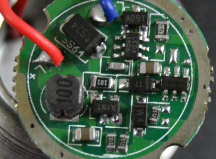

Доброго времени суток!
Подскажите,пожалуйста,как оставить один режим на этом драйвере?
Название: WP_20170531_18_36_51_Pro_LI — копия.jpg

Старый 01.06.2017, 06:43   656
Сообщений: 40484
Сказал(а) спасибо: 6710
Поблагодарили: 36209 раз(а) в 16730 сообщениях
По умолчанию Re: Как оставить один режим включения у фонаря?
так

Дилетантам с паяльником.Дабы не травмировать микросхемы,может лучше вот так ?
Посмотреть сообщение Сообщение от ВелоРыба :
может лучше вот так
можно и так, но тогда плата встанет в пилюлю с перекосом, она там на бортик краем ложится.
наплевать на нее. смысл данной перемычки - отключить влияние той мс, чтобы не закрывала мосфет.

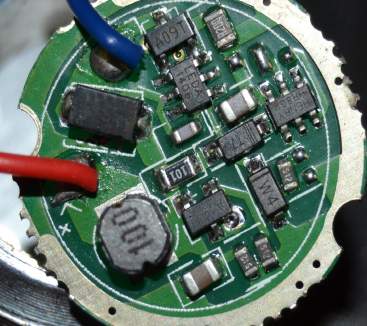

Лучше, так:

Сообщений: 40484
Лучше, так:
теряем 50мОм Rds, ток в полтора раза скакнет
