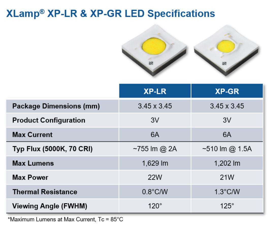

Даташиты на CREE XP-LR и XP-GR
Официально - https://www.cree-led.com/ne...
