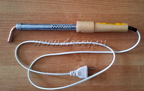

Придется взять типа такого:
[IMG]https://i2.rozetka****/goods/1843200/13819619_images_1843200144.jpg[/IMG]
Хотя есть аналог CXG 936d только на 100W. Все же удобно с выносной регулировкой и места мало занимает.
В общем спасибо всем, будет над чем подумать. Попробую такую же пилюлю под xpl-hi на 3.5А.

Старый 29.03.2018, 17:55   631
Последняя активность: Вчера 21:51
Сообщений: 40449
Сказал(а) спасибо: 6695
Поблагодарили: 36169 раз(а) в 16709 сообщениях
По умолчанию Re: Вопрос-ответ. Часть 12.
Посмотреть сообщение Сообщение от us11 :
да хоть на 150. в крохотном биметаллическом жале нет ни запаса тепла ни скорости теплопередачи, достаточных для локального разогрева массивного куска меди
galex вне форума   Вверх

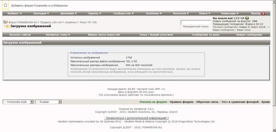

Здравствуйте! Подскажите пожалуйста, как загрузить в альбом Фонаревки, сразу всю папку с фотографиями? Чтобы не добавлять по одной, выгрузить сразу 50 фото. Сжатых.
LEV-UA вне форума   Вверх
LEV-UA, Мультизагрузка?
zazara вне форума   Вверх
Старый 29.03.2018, 21:16   634
Как ей пользоваться?) Я пробовал перетащить всю папку, в маленькое окошко- не получилось. А кнопки для добавления и выбора файлов или папки, так и не нашел.
LEV-UA, в папке-альбоме жмешь мультизагрузка изображений, будет окно "Загрузка изображений". Тут как-то криво в firefox - надо нажать на голубое поле - на его месте появится кнопка "выбрать файлы для загрузки". Еще при этом спросило разрешения - наверно на флэше сделано. Жмешь еще раз и понеслось.
Вложение 203650
Установил Firefox. Нажимаю на голубое поле и ничего не происходит.
У нас же это ***дство- блокировка Яндекса, Мэила... Когда загружается страница с тем окошком, в левом- нижнем углу идут запросы в Яндекс. Может в этом дело. Сейчас через Тор попробую.

LEV-UA, adblock, KIS?
Можно тут спросить.
[Исправлено: zazara, 30.03.2018 в 01:41]
Можно тут спросить.
Adblock для Фонаревки и не включался. Когда установил адблок, сразу выключил его на форуме.
Попробую призвать Admin, может он поможет.

нужна не скорость нагрева, а запас тепла. вам правильно сказали - с с толстым медным жалом. обычный паяльник, типа советского. жало около 8-10мм без всяких утоньшений. и точно не биметалл.
В общем посмотрел что доступно в продаже. Еще попался на глаза такой:
Справится? Или лучше остановится на предыдущем
Оба по 100Вт. Если первый потянет, то какой-то он аккуратней и удобней, наверное Но последний доступен еще в вариантах 150-300Вт.
