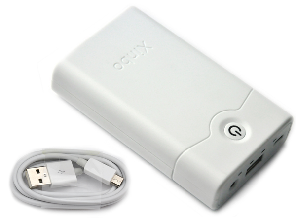

вот такой прикольный корпус
http://d******/ru/p/socany-s...
никому не попадался за адекватную цену?
Только за корпус и ценник, Имхо неудобный формфактор, power банк нужен там где других зарядок близко нет, тоесть видимо карманы рюкзака или одежды, в карманах не плоская форма непрактична, кнопка тоже расположена .. Разве на столе красиво лежать... Дома.
Если правильно понимаю, там под стропку или темляк отверстие...........
Мир велик, кому то эстетика по любому важнее практичности.

по моему таскать в кармане такую зарядку - дикость. она же тяжелая и большая. а в рюкзаке пофиг где лежать. как по мне современная область применения - дать прожить телефону/планшету вдали от розеток - в длительной поездке, поезде, автобусе.

Вот на 9000мАч зарядничек.
http://ru.nkon.nl/maha-powe...

Лучше бы прочитал...
За такую цену и нафиг не нужна, тем более с липолем
Да и не походная она ни разу
