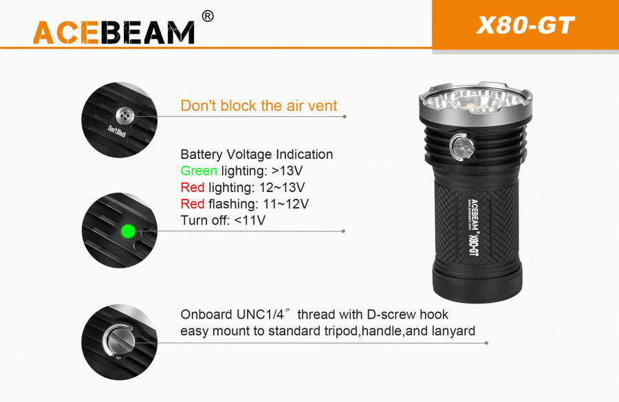

AEDe, расскажите об этом Айсбимовцам, а то они почему-то даже клапан сброса внутреннего давления на мощные фонари ставят
PV=nRT, никаких идеальных газов!

Медветь, вы что то путаете. PV=nrT верно для идеальных газов, воздух им считать можно при температурах и давлениях которые у нас. V постоянно nr тоже. Следовательно P/T =const. Не верите законам померяйте барометром.
