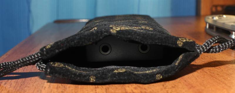

Приехала мне тут режика ганзакрыса, а к нему оказывается идет чехольчик. Так вот чехол как специально под размеры X3
ему в этом чехле понравилось, одни глаза торчат
Через чехол кнопки прощупываются и нажимаются хорошо

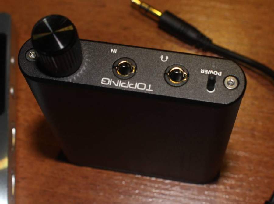

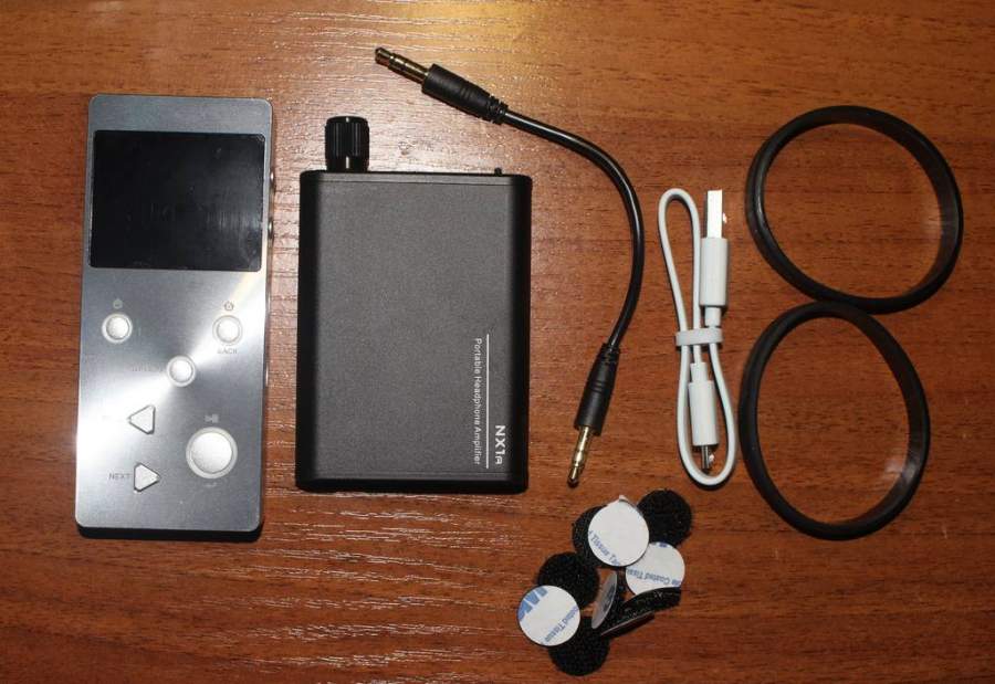

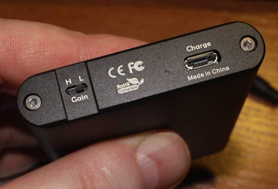

Усилитель Topping NX1 к плееру
Прикатило чудо техники, в небольшом прозрачном блистере. Сам усилитель очень небольшой.
В комплекте шнурок для зарядки, шнурок для подключения плеера, пару резиновых колец для сбутерброчивания усилителя с плеером. И несколько липучек, для тех же целей.
Параметры:
Output Power: 100mW@32 Om load
THD+N: <0.001%(32 Om 50mW)
Frequency Response :20Hz - 20kHz
Suitable Headphone Impedance: 16-300 Om
Noise: <10 µV
Аккумулятор: 1000 мА
Размеры: 58 х 90 х 13,5 мм
Вес: 93 грамма

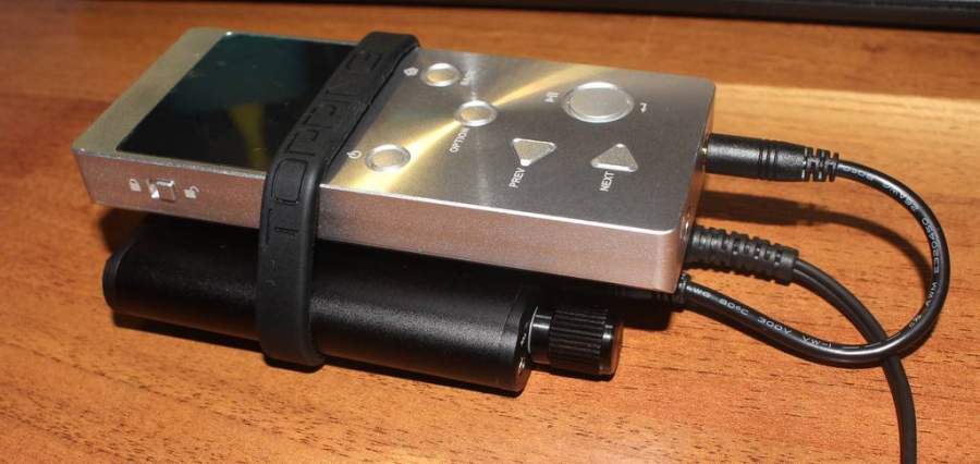

Послушал с усилком. Первое впечатление - усилок немного добавляет низов и гайн акцентирует низ и верх даже на минимальном. Но в целом картину от источника не меняет. Никаких лишних шумов и искажений. Очень приятный усилитель.
Тянет 250-омные наушники, мне понравилось, играют мягко, без искажений.
Прибутербродил его к плееру на липучки и резинку
