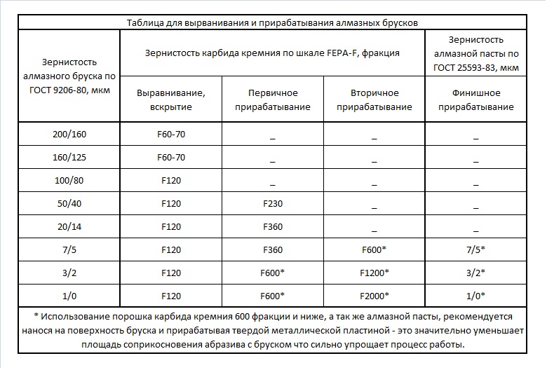

Из алмазных заточных абразивов пользуюсь веневскими двусторонними на алюминиевом бланке, есть ещё вот такое чудо https://rezat.ru/instrument... но оно не понравилось тем что быстро полысело, и работает теперь так себе.

под алмазами все понимают венеевские для апексов?
ну они не только для апексов есть http://www.vidbrusok.ru/col...
но там опять какая-то мутотень - готовить к работе, пасты, порошки, стекло...
galex, не надо их ни к чему готовить.... работают за милую душу.
