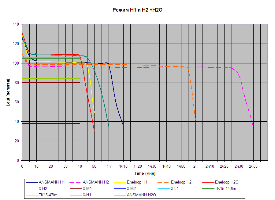

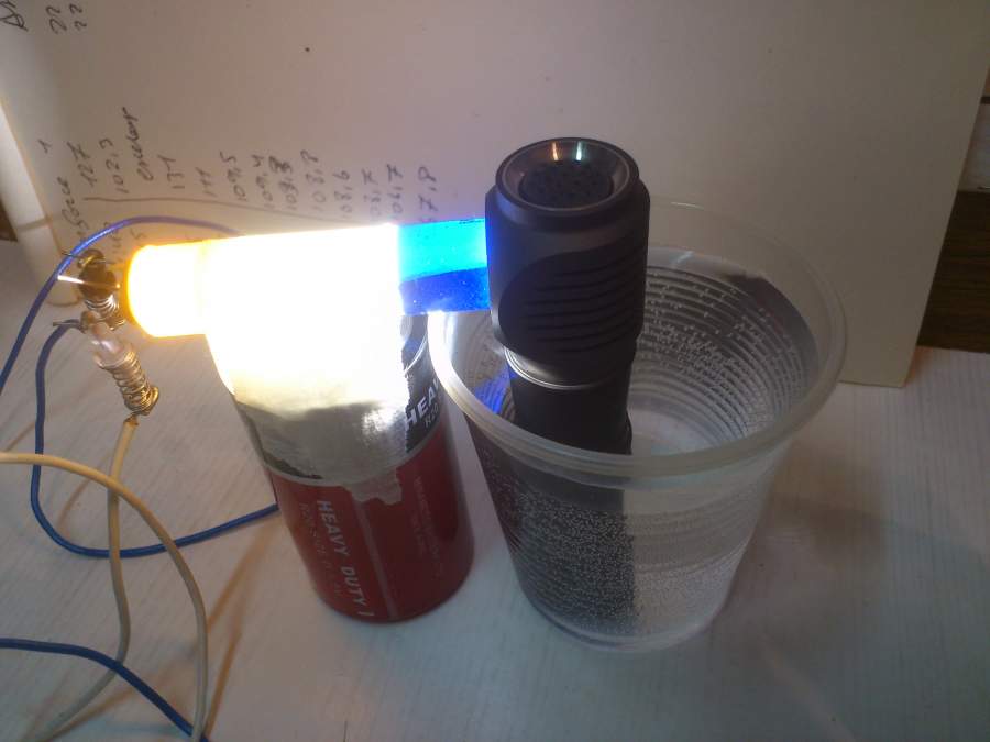

Внимание! Внимание! Только здесь и только сейчас! Первый в мире тест Zebra H51W с водяным охлаждением!:akku-leer:
Итак смотрим фото:
Прозрачная жидкость в стаканчике -это сверхсекретная весч под названием Н2О!
А теперь графики:
Как видите при охлаждении , Зебра выдала около 155-160lm. Интересно, а если ее охладить жидким азотом!?

Посмотреть сообщение Сообщение от Mich_But :
Интересно.
Но я все равно не понимаю, почему желтый график (H1 без охлаждения) вы оцениваете в 90 люменов ("Н1 падает с 170 до 90lm"), а красный (H1 с охлаждением) в 155-160.
Если на картинке они идут совсем рядом и отличаются на 8-10%.
И что делать с H2, который шпарит почти как H1, но в два раза дольше, по прежнему непонятно. А пока нет уверенности в методике - нет и особой пользы от наблюдений.

По умолчанию Re: Чем питать Зебру ? Микротест аккумуляторов формата АА
Сейчас расскажу:
Как сказал один неизвестный товарисч "дайте мне точку опоры..."
И так моя точка опоры это зеленая горизонтальная линия ,та что на уровне 110 "попугаев". Это то что выдал Fenix TK15 в режиме
143 lm через 15 минут после включения (палюбому стабильный режим ). Если принять за правду, что производитель указал 82-90 lm в стабильном режиме (прерывистые линии Н2) ,то от этих линий и отталкиваемся. На то что происходит в первые 5 минут закрываем глаза, смотрим на плоские участки графиков. Мы видим, что режим Н1 без охлаждения (желтая и темносиняя кривулька) распологается между 82 и 143 lm. Можно предположить, что это около 100-110 lm. Режим Н1 с охлаждением (красная и бирюзОвая кривулька) расположен выше линии 143 lm ,на таком же расстоянии как Н1 без охлаждения от 143 lm. Т.е 143-110=30 => 143+30 получим где то 155-160 lm. Типа так!
