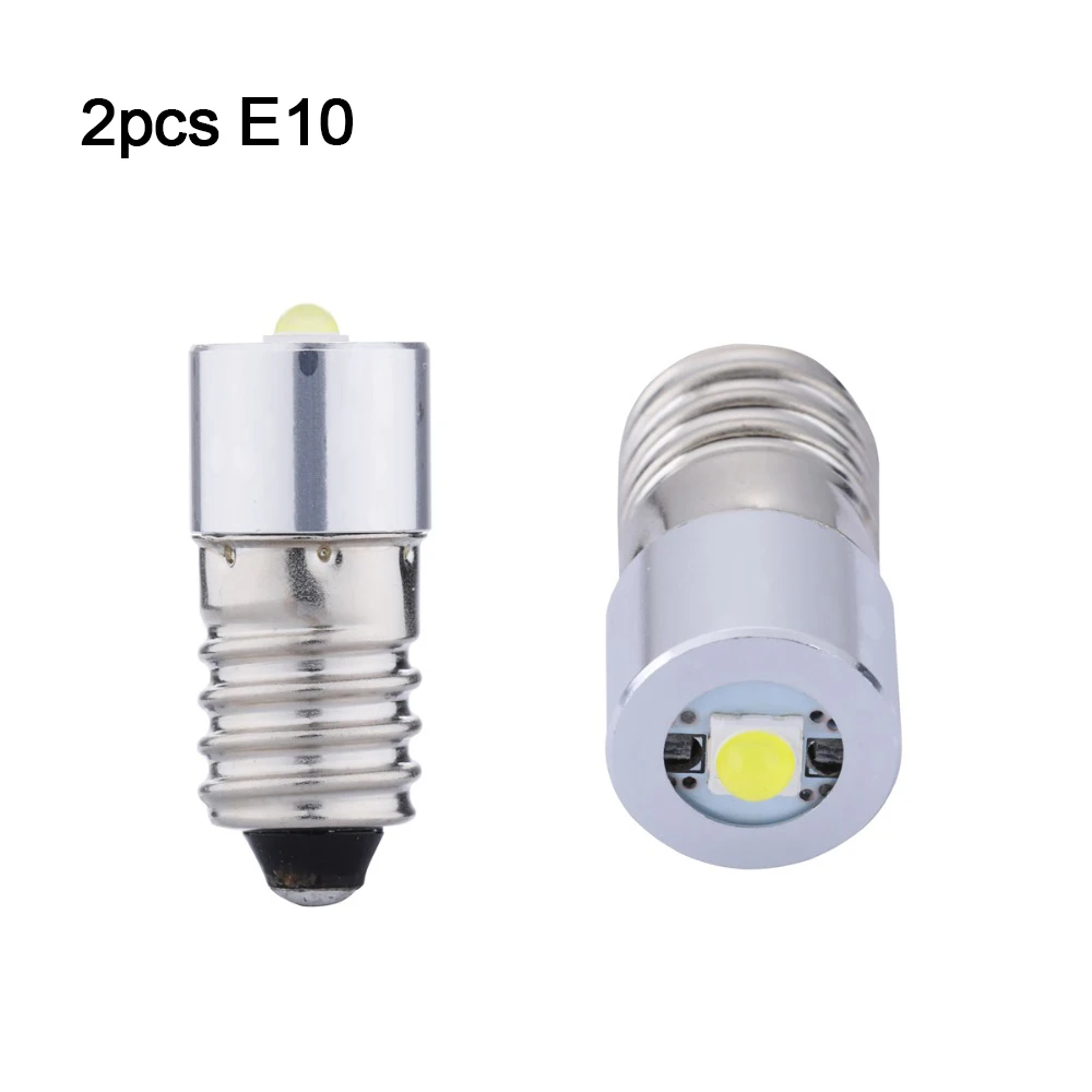

Можно взять типа https://ru.aliexpress.com/i...
(надо искать бывают разные)
Юрий2014 (15.11.2019)

Не помню, писал это или нет, но один раз получилось припаять диод на 8мм звезде к цоколю е10 (стандартная мелкая лампочка от фонарика.
Разбивается лампочка, удаляются все внутренности. Низ цоколя заплавлен припоем, расплавляем его паяльником и паяем обратно уже с внутри проведенным проводком. Этот провод паяется на + площадки диода. А удержание площадки на цоколе обеспечивается спайкой цоколя с минусом на ней. Можно даже больше припоя на минус налить, т.к. его смысл - не только контакт, но и удержание звезды на уровне поверхности цоколя.
Может кому и пригодится при апгрейде старых фонариков. Особенно это будет хорошо с квадратными фонариками, где лампа смотрит внутрь фонаря, в этом случае внешний вид остается аутентичным на 100%, т.к. новая "лампа будет вообще не видна.
Но, как писал постом выше, драйвер и прочее придется располагать отдельно...
