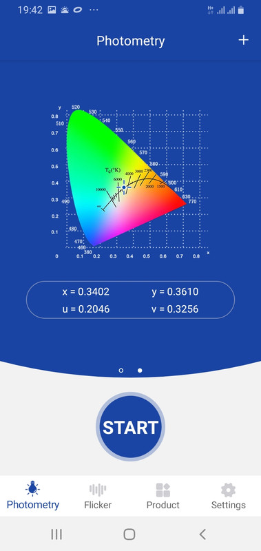

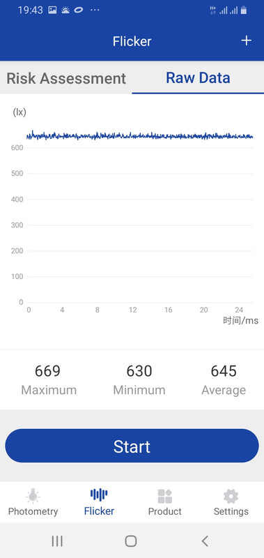

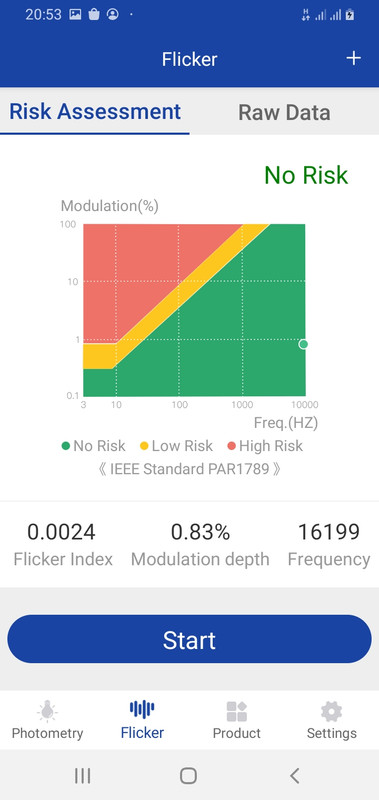

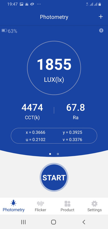

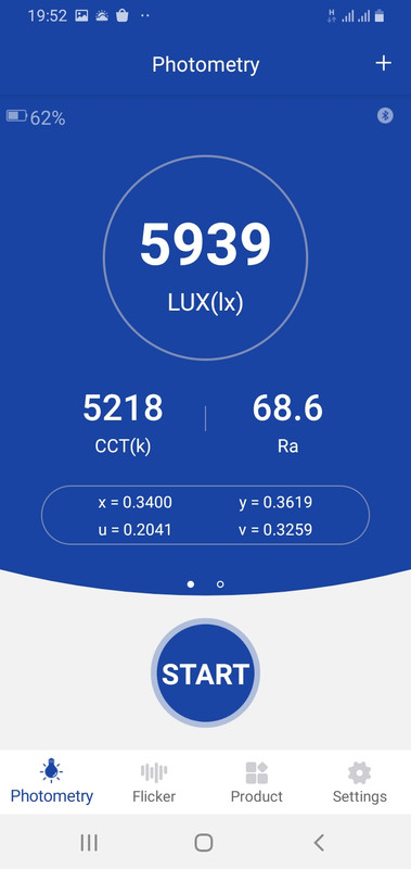

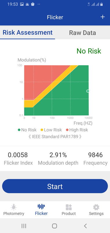

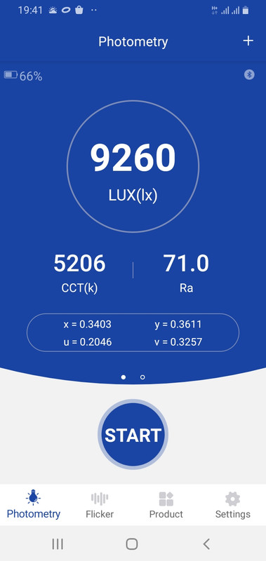

Тогда тем более интересно увидеть опллу.
Понеслось!
Старый EOS на максимуме.
duv 0.0066
Старый EOS На минимуме - шим не выявлен
Более новый EOS (с зеленухой)
duv 0.0116
Старая добрая Тикка XP
duv 0.0072
Она же в минималке, ШИМ не выявлен
fnksb (07.07.2025), Timofej 000 (07.07.2025), Witchdoctor (09.07.2025), Наиль Валиахметов (07.07.2025)

Старая добрая Тикка XP...
Кстати, если ничего не путаю, то там может быть ШИМ в среднем и не быть в минималке.
В плане ШИМа у петцелей тоже все очень странно и по-разному реализовано, даже по опыту тех некоторых которые смотрел.
Старый 07.07.2025, 15:55   53
Последняя активность: Сегодня 15:56
Сообщений: 11704
Сказал(а) спасибо: 25982
Поблагодарили: 10568 раз(а) в 5283 сообщениях
По умолчанию Re: Лучшие налобники формфактора Petzl
В среднем тоже нету

Вот Biolite, например, в топовую модель ставит светики на 5700К (а в реальности даже 5200-5500К по обзорам), в том числе High-CRI, и рассказывать почему это хорошо.
А заодно еще рассказывать, что такое стабилизация и почему это на самом деле важно.
Fenix все чаще ставит хотя бы на ближний свет нейтральный High-CRI. И всякие эксперименты со сменными ЦТ проводят. И CCT взяли в привычку писать на сайте. При том, что это уже очень известная фирма в туристической среде, на которую по идее смотрят и которой часто пользуются.
Nitecore со своими двухцветными светодиодами сейчас начал внезапно продвигать нейтраль, и рассказывать что это на самом-то деле наиболее полезный, универсальный и информативный свет. Опять же, найткоровские маркетологи умеют работать, может и правда как-то это подраскрутят.
Это если говорить не про фонаревочные ресурсы (тем более, что те все больше залипают в какую-то нишево-андуриловскую тему и вообще мало интересуются, что там в обычном мире, и все меньшее влияние имеют на серийных производителей) - а именно про хороший масс-маркет, имеющий по идее некоторое влияние и на туристическую сферу, и на условных продавцов-консультантов-обзорщиков в этой нише.
Любопытно, что там дальше будет, посмотрим... Но пока, конечно, капля в море все равно.
