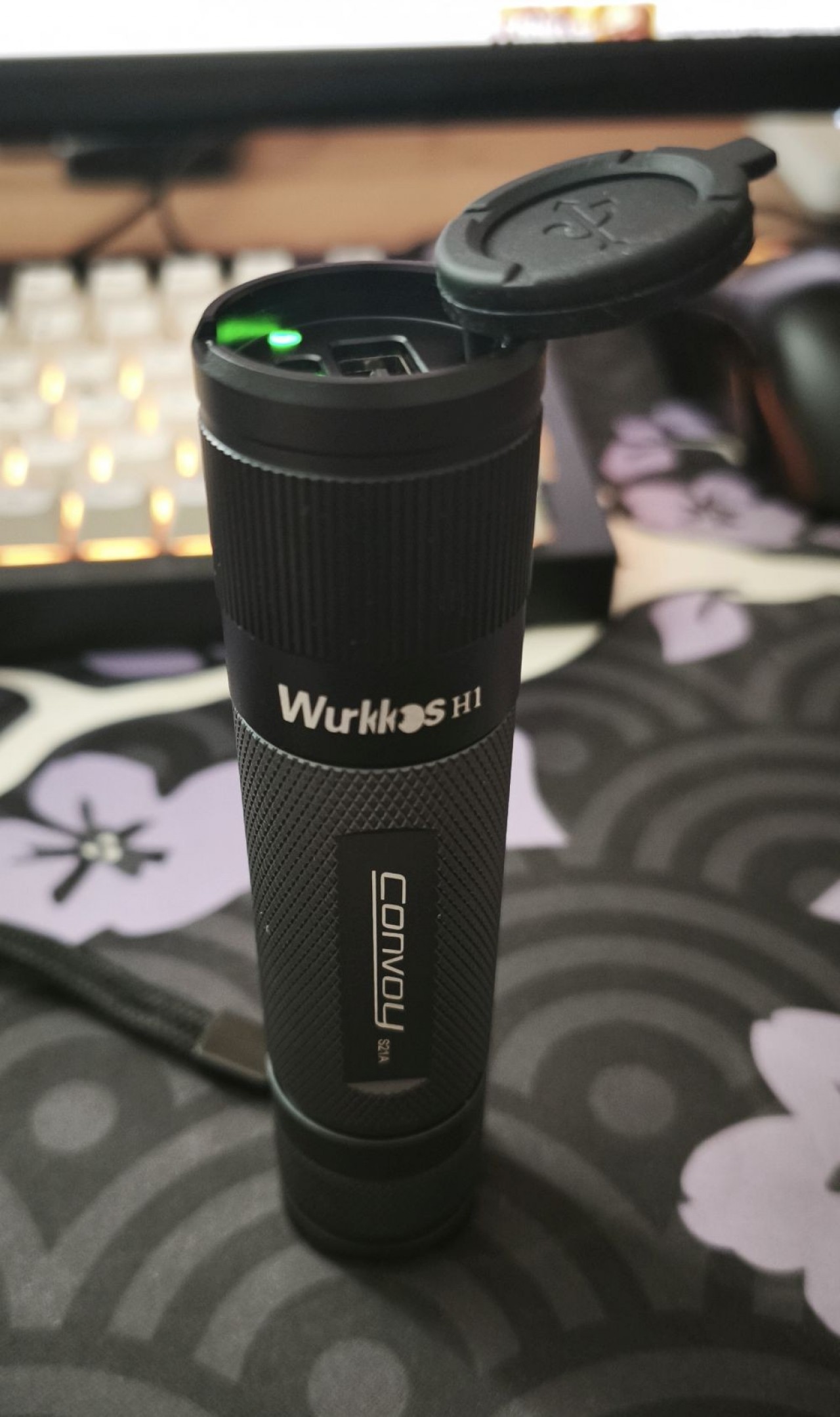

Посмотреть сообщение Сообщение от egor_fomich :
Может кто подскажет подобное устройство что бы можно было телефон заряжать хуавей по протоколу SCP хотя бы 22.5 ватта?
Wurkkos H1A вроде должна. Его голова накручивается на тушку TS22.
Не подскажите, заказал себе повербанк Wurkkos H1A , на него правда как то накручивается голова от TS22 и HD20. Но отдельно их купить я так понимаю не судьба, есть какое то бюджетное решение например от Sofirn чтобы у меня повербанк Wurkkos H1A работал как фонарь тоже.
Такой вопрос лучше задать продавцу. Благо Sofirn и Wurkkos - это вроде как один производитель.
Точно могу сказать, что H1 накручивается и работает на Convoy S21A.
Но тут есть один момент. Зарядка работает, даже если голова не докручена до упора. Т.е. ток идёт через огрехи анодирования резьбы головы H1. Т.е. я не могу с уверенностью сказать, что если анодирование будет хорошее, что эта химера будет работать, т.к. не уверен что неанодированный торец тушки S21A упирается в контакт драйвера H1.
А пускать относительно большой ток через неидеальнео анодирование я бы не рискнул, ибо точки контакты могут быть малы.
