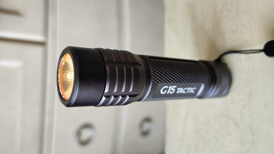

По умолчанию Re: "Яркий луч" G15 Tactic - немного впечатлений по горячим следам
Потихоньку затихает чад и угар кутежа, прекрасные половинки успокоились и теперь можно вылезти из под дивана, не опасаясь за свою жизнь, психику и моральные устои.
И нацарапать небольшое дополнение к моим восторженным повизгиваниям.
В сравнение с рогатым конём G 15 чуточку короче и тоньше, накатка на ощупь гладенькая (у юника по мне отличный рашпиль!), но за счёт клипсы и проточек на голове хват вполне надёжный. Резбы были сухие, совсем. Отверстия под темляк по внешней стороне имеют небольшую зенковку, а вот с внутренней стороны края острые и есть шанс что шнурок может перетереть, буду допиливать.
Ну и фото сравнения - единорог, тактика и конвой Т2, плюс фото отверстия под темляк.

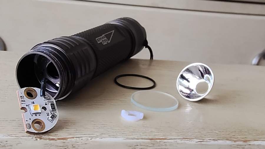

Вопрос по G15 Tactic:
У кого-нибудь получилось открутить безель?. У моего он явно заклеен. На холодную с инструментом не поддался, хотя без фанатизма пробовал...
Старый 12.09.2020, 08:25   58
Saprist
Регистрация: 07.09.2020
Последняя активность: 27.09.2023 13:23
Сообщений: 2
Пробовал откручивать кольцо в хвосте фонаря Folomov 18650s. Даже с прогревом феном паяльной станции на 400градусов и зажимом в тиски не получилось. Видимо там жестокий клей-фиксатор резьбы. Если кто-то знает, как разрушить такой клей, то поделитесь опытом.
Saprist вне форума   Ответить с цитированием Вверх
Старый 13.09.2020, 13:54   59
Alex G
Аватар для Alex G
Регистрация: 05.02.2019
Сообщений: 3660
Сказал(а) спасибо: 2286
Вскрыл все же. Заклеен был чем-то твердым.
Нужно было посмотреть наличие термопасты, поскольку фонарь неохотно грелся.
Оказалось, пасты совсем немного с одной стороны, да и диод не отцентрирован.
Под звездой (медная, толщина 2.0 мм) анодирование, удалил ватной палочкой, обмакнув в "Крот".
Собрал фонарь, поставил тирку 45 град. от Саймона (без стекла), отцентрировал диод.
Свет красивый, розоватый, что мне нравится.
Проверил, фонарь теперь равномерно греется, всё норм...

Последняя активность: Сегодня 14:24
Сообщений: 5797
Сказал(а) спасибо: 9313
Вскрыл все же
И там в лучших традициях дырка под диодом...
