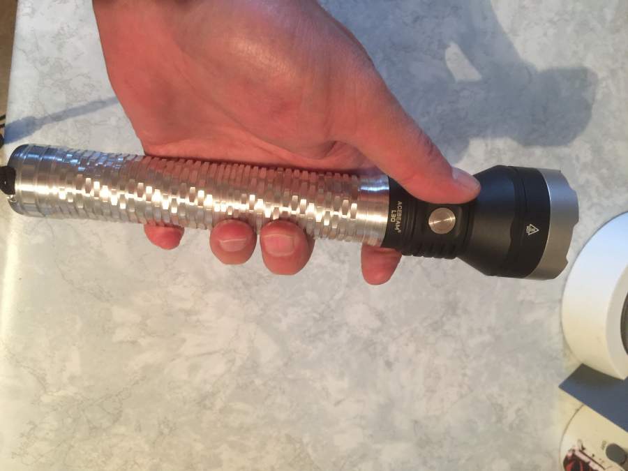

Покупал здесь на форуме летом в спб.
Мой первый фонарь, покупал больше как просто игрушку.
В декабре на даче ночью произошел пожар, слава богу никто не спал. Этот фонарь просто спас. Помогал освещать путь до колодца, на панике много падал ( снег, скользко). Пожарных сразу же вызвали. Они приехали в течении 40 минут. Боролись с огнем как могли. Свет конечно же выключили в доме, и когда стало ясно что ничем не можем помочь стали эвакуировать вещи из дома. Отключение Газа и тд. Фонарь очень выручил, света много.
Приехали пожарные и помогал подсвечивать труднодоступные места. Очень разочаровала их экипировка в этом плане. В плане фонарей у них совсем плохо, стало обидно за МЧС.
Недавно перестал заряжаться. После включения зарядки горел красный светодиод потом мигал красный зеленый. Со временем совсем потух. Если дергать провод в месте разъема то начинал опять заряжаться. Смена провода не помогала. Думал что отломился разъем микроюсб ( всегда аккуратно пользовался). Пришлось разобрать фонарь. В начале не нашел причину. Разъем припаян на отлично, так просто не отломить. Но при просмотре под лупой увидел что пайка отломилась в месте соединения плат, причем не у платы а тупо откололось олово. + в местах соединения остальных частей тоже были подозрительные места.
По поводу герметичности, на плате была "зелень". Максимум лежал в снегу и промывал под проточной водой. Не советую его купать.
Сейчас всё работает, доволен фонарем.
