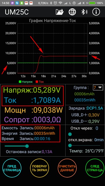

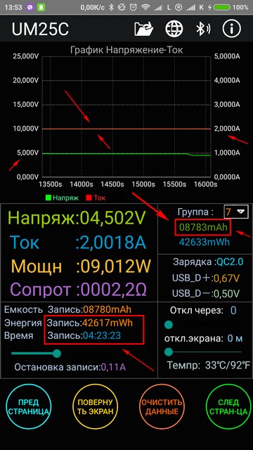

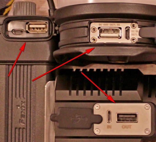

А в фонарике хороший павербанк! (или сам фонарик).
Ко мне пришел интересный ЮСБ тестер и я решил посмотреть на что способны фонарики.
В моем телефоне аккумулятор на 3050mAh.
А этот фонарик, при напряжении около 5V и токе в 2А? может отдать аж 8765mAh!
Почти три раза зарядит мой телефон!
Красивая- ровная линия, от начала и до конца.

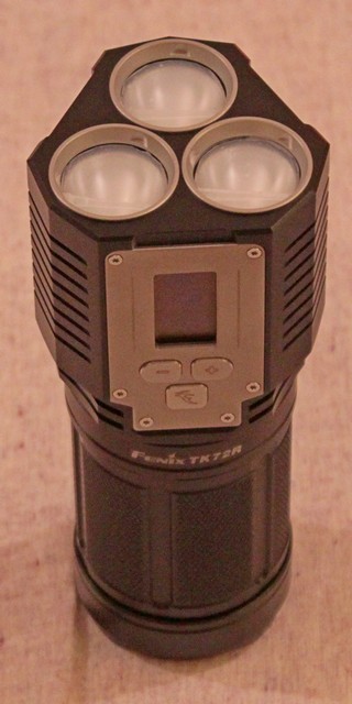

Дисплей:
Очень интересный момент в этом фонарике, это его OLED экран.
Когда я иду с фонариком, у меня всегда виден экран.
На котором мне доступна важная информация.
Самая важная для меня, это уровень яркости.
Я всегда вижу на сколько люмен светит фонарик! Вроде мелочь, но нет.
Когда я гуляю с похожим фонариком, тоже очень ярким. Бывает, забываю какой режим включен, на 1000лм или 3000лм, 500лм или 1000лм. Например:
На ночной прогулке захожу на темную улицу, промзона, темнота, я вроде шел с режимом в 1000лм, переключаю на 3000лм а оказывается минут 30 я шел с режимом не 1000лм а 3000лм. Или не 500лм а 1000лм. Для меня это не сильно важно, так как такие чаще использую для прогулки и по приходу домой фонарик сразу будет поставлен на дозарядку. Но если важен заряд аккумулятора и нужно светить с умом, а не жарить на всю, чтоб фонарик светит и ярко и долго. например подбирать яркость по ситуации и включать не 1000лм а 500лм. Тогда индикация яркости помогает. Fenix эту индикацию сделал с помощью дисплея. Дисплей не маленький, яркий.
Есть два уровня яркости дисплея, которые переключаются автоматически.
При включении фонарика или нажатии кнопки- яркость дисплея автоматически увеличивается до максимального уровня. И после примерно от 10 секунд до 13, плавно уменьшается до минимального уровня.
На минимальной яркости, информация на дисплеи хорошо читаема даже когда передвигаешься с фонариком на максимальной яркости в 9000лм.
Но при нажатии на кнопку, яркость увеличивается и считывание информации становиться еще лучше. Вроде мелочь, но приятно.
Дисплей ШИМит, это заметно боковым зрением. Первые пару прогулок, я поворачивал фонарик дисплеем в бок, чтоб при движении дисплей не отвлекал. Потом привык.
И так же, важный для меня момент отображения информации- это оставшееся время свечения при выставленной яркости!
Мне не нужно гадать и подсчитывать, сколько я светил фонариком и сколько примерно у меня осталось заряда.
Я конкретно знаю сколько у меня заряда, с точностью до 1% и знаю, могу я ярко светить или лучше поэкономить, чтобы хватило заряда до конца прогулки. М мне еще фонарик подсчитывает, сколько он сможет просветить с конкретной яркостью!
К примеру:
Заряд аккумулятора- 94%. Я иду с яркостью 300лм и фонарик мне показывает, что в этом режиме он просветит 16:41 (шестнадцать часов и 41 минуту). Вышел я на другую улицу и добавил еще 200лм, иду на 500лм. Фонарик мне показывает 94% заряда, яркость в 500лм и оставшееся время свечения в 10ч38м. Я зажимаю кнопку “плюс”, добавляю еще 1000лм, на дисплее яркость в 1500лм, заряд 94% и фонарик в таком режиме просветит 4ч35м! Все.
Я всегда знаю, с какой яркостью светит фонарик, это 400ли или 900лм, знаю сколько он просветит в таком режиме и сколько всего осталось процентов заряда!
Пошли мы гулять по посадке, я примерно знаю, что прогулка будет длится 3 часа, значит я буду выбирать не только нужную яркость но и смотреть на время свечения.
Знаю, можно взять дополнительный аккумулятор, так же у меня есть дополнительный фонарик (а то и не один). Но все же интересная функция- дисплей.
Снова искал кошку, которую покусали уличные собаки, включил нужную яркость (к примеру при 93% заряда аккумулятора, это 4000лм и 1час-53мин) и все. Знаю, что это время фонарик будет светить.
Прошелся пару минут на турбо (9000лм), сбросил яркость на ходовые 2000лм и увидел сколько осталось и аккумулятор и времени свечения. Фонарик пересчитывает информацию в течении 5 секунд. При переключении яркости фонарик вместо времени пишет “CHECK…” и считает, потом дает точный результат.
Да, дисплей это еще один минус к надежности. Но если сильно трястись за надежность, тогда самый лучший фонарик, это лампочка накаливания, примотанная изолентой к батарейке. И в рюкзаке еще 50 таких лампочек- запасных.
Я конечно немного перебдел и наклеил на дисплей защитную пленку для MiBand2, чисто от царапин, чтоб дисплей не царапался. но дисплей утоплен в корпус аж на 2мм.
Моему MiBand2 уже почти 2 года, дисплей не утоплен, много раз бился прям дисплеем… Думал все, дисплей разбил. Но нет, пока работает. Только меняю защитные пленки. Так что, за дисплей в TK72R я не переживаю. Перевожу фонарик в комплектном чехле, дисплеем к стенке чела. Все надежно и не страшно.

Корпус:
Вес фонарика- 641 грамм.
Что скромничать, фонарик большой. Большой и удобный. На корпусе нормальная накатка, держать удобно и приятно.
Центр тяжести ближе к началу головы, там где на корпусе надпись Fenix TK72R. Удобно держать в руке, руку не ломит.
В хвосте два отверстия для темляка. Можно выбрать удобное расположение темляка. Так как возможен разброс с расположением отверстий по отношению к кнопкам. Например есть у меня три одинаковых фонарика, и в каждом отверстие для темляка в разном месте. в X7R и G180 отверстия в фиксированном месте, с этим проблем нет. Ну а тут их два, что удобно.
Я сразу продел обычный паракорд, вместо необычного темляка от Fenix. Хоть он и похож на “премиум” темляк, но я за прочность, верю в паракорд.

Вот скриншот процесса разряда фонарика током 2А:
График красивый, ровный. Получилось “слить” аж 8783mAh!
8783mAh током 2А- с фонарика!! Это интересно.
У меня в телефоне аккумулятор на 3050mAh, заряжается током в 1.4А. И TK72R смог бы зарядить мой телефон- почти три раза!

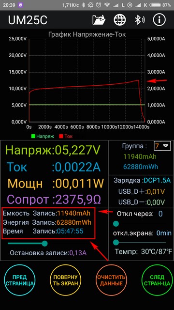

А вот “залил” в фонарик 11940mAh! Заряд шел 05:47:55.

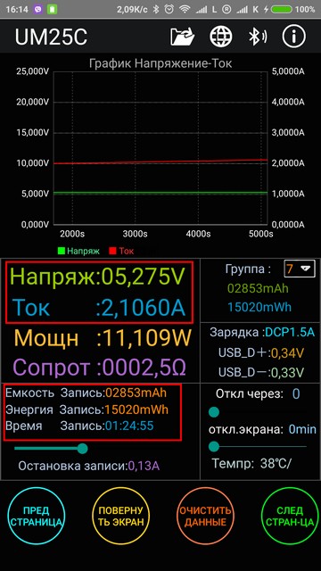

Старт заряда с 1.7А. На 01:24:55 ток был 2.1А. Самый высокий ток был около 2.6А.

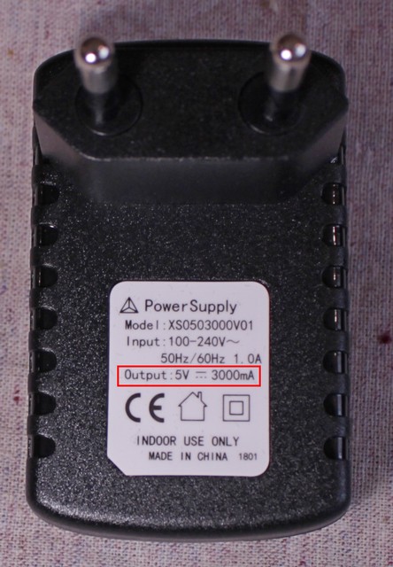

В комплекте блок питания на 3А. Который выдает 3А и после напряжение проседает.
Что не много. Но.
Лично для меня, почти 6 часов зарядки- не много. Отдельно аккумуляторы я заряжаю дольше, ставлю ночью на зарядку и утром снимаю заряженные. Моя зарядка Nitecore i4 заряжает 4 аккумулятора током в 0.35А. 4 аккумулятора ёмкостью 3000mAh будут заряжаться больше 8 часов. Но да, при срочной зарядке током в 1А на аккумулятор, заряд будет быстрее.
И не понимаю, почему порт зарядки MicroUSB, а не Type-C? Так и ток могли поднять ампер до 4. Хоть у меня все устройства еще на MicroUSB, но я за будущее, за переход на новый стандарт. За Type-C.

Так же нужен порт зарядки в самом аккумуляторе. Как заряжать дополнительные аккумуляторы без фонарика? Спец зарядки нет, да и ее не хотелось бы покупать. Аккумулятор можно заменить, это сильный плюс. даже если использовать только один аккумулятор и пользоваться фонариком каждый день, светить и заряжать, то лет через 5, можно очень легко заменить уже просевший аккумулятор на новый. Просто открутить хвостокрышку и установить новый аккум.
Заглушка не очень прочная, хотя с ней проблем не было. Но ходят слухи, что порты защищенные и не боятся воды. Мочить и тестировать я конечно же не буду. Да и гулять с таким фонариком под сильным ливнем я бы не хотел.

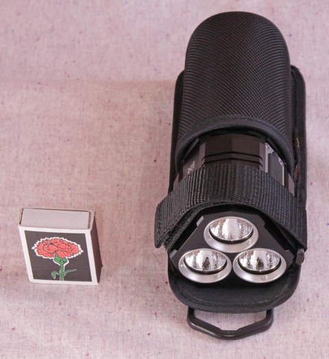

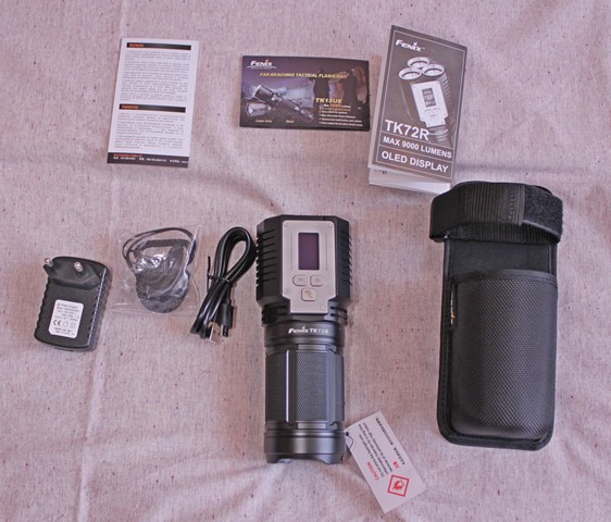

И кратко покажу в какой упаковке приходит фонарик, его чехол и блок питания.
Вот в такой коробке приходит фонарик:

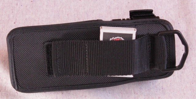

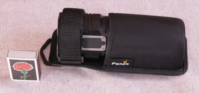

В комплекте такой- необычный чехол:
Чехлом пользуюсь, но мне не нравятся такие чехлы, еще со времен TK35. Я за капитальные чехлы, которые полностью прячут фонарик и с хорошей застежкой, желательно фастексом. Чтоб фонарик был полностью скрыт в чехле.

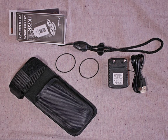

Вот фото комплекта:
Также есть два запасных- уплотнительных кольца.
Инструкция НА РУССКОМ! Фонарь с Китая и русскоязычной инструкцией!
