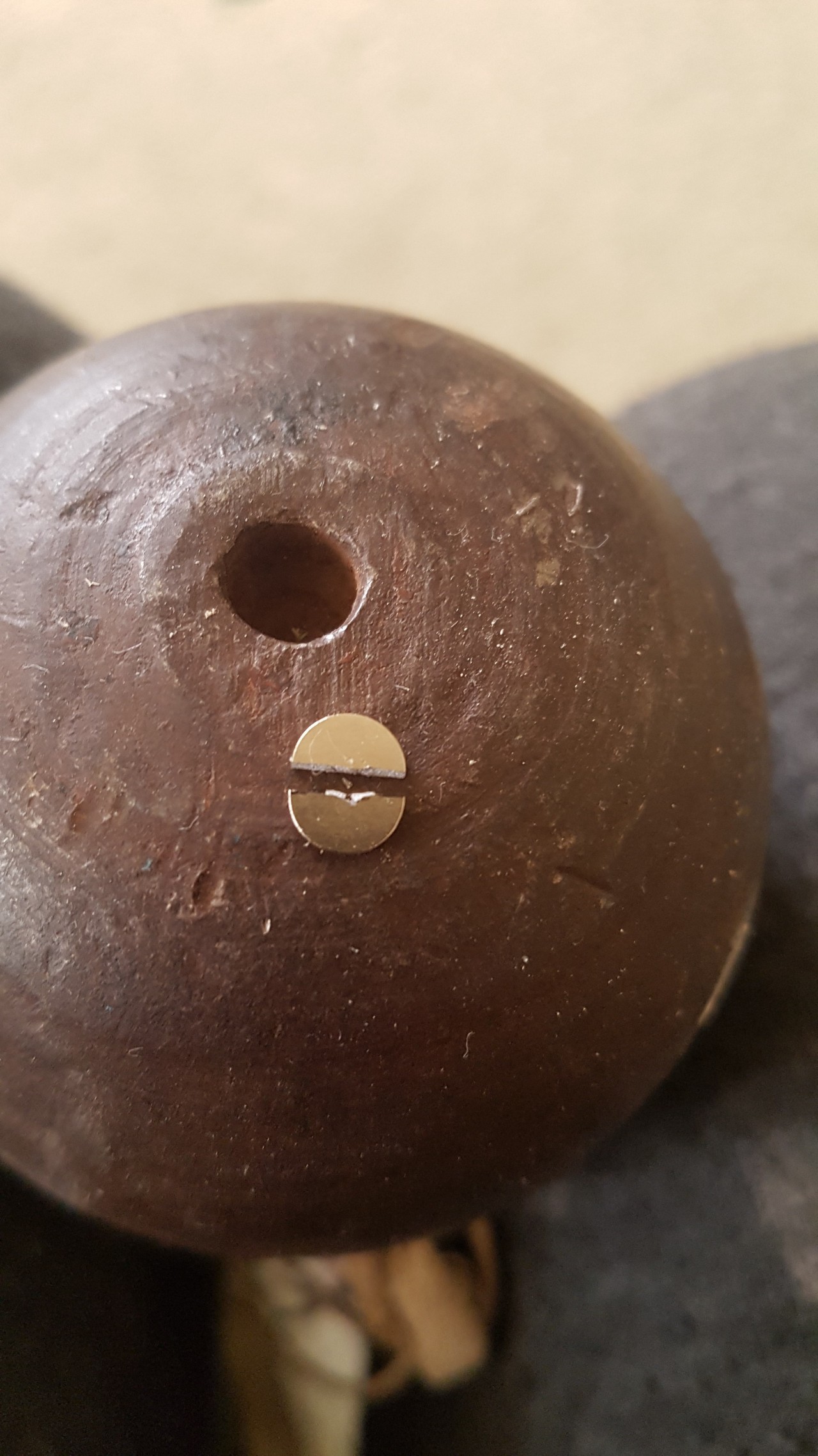

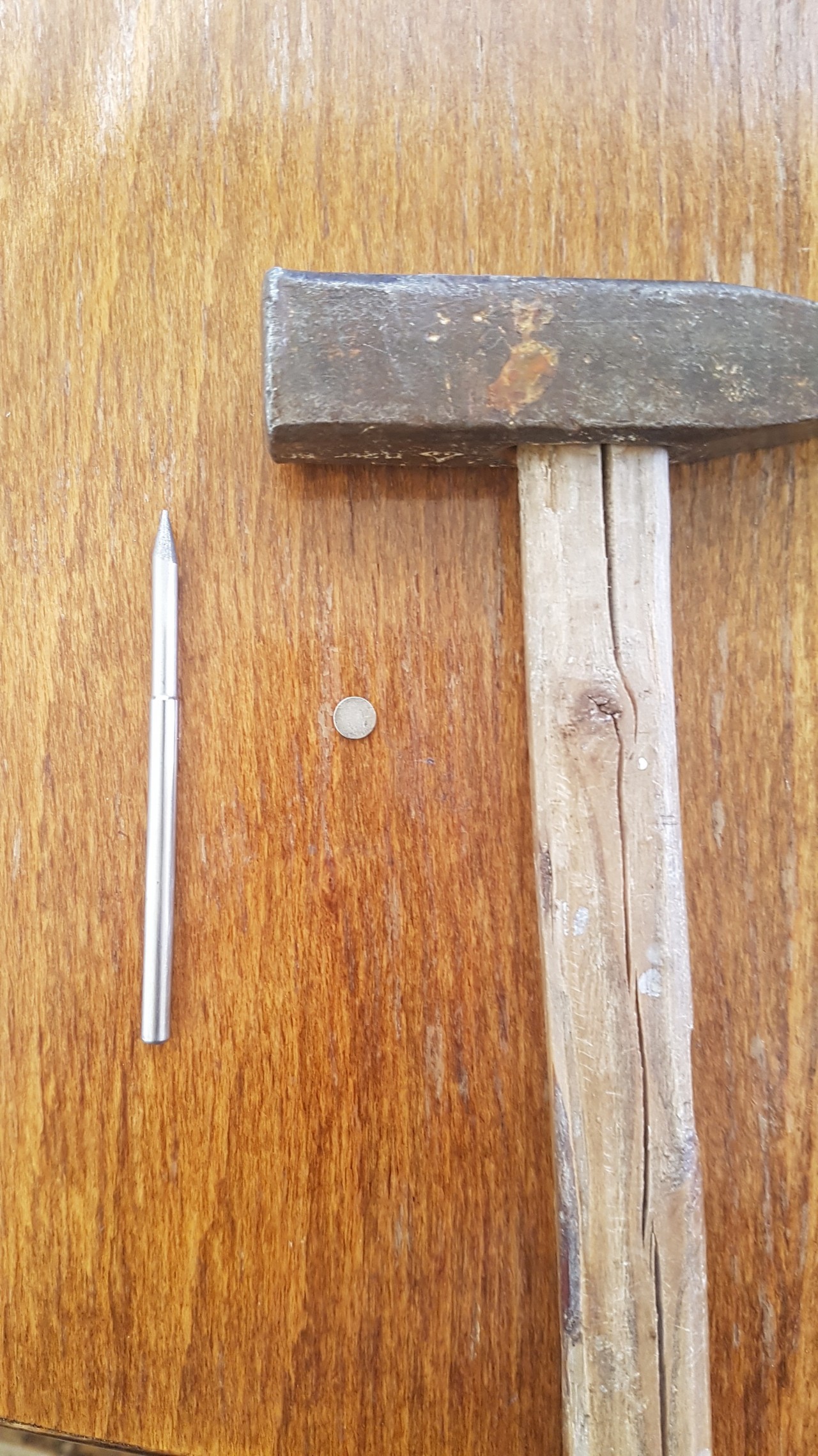

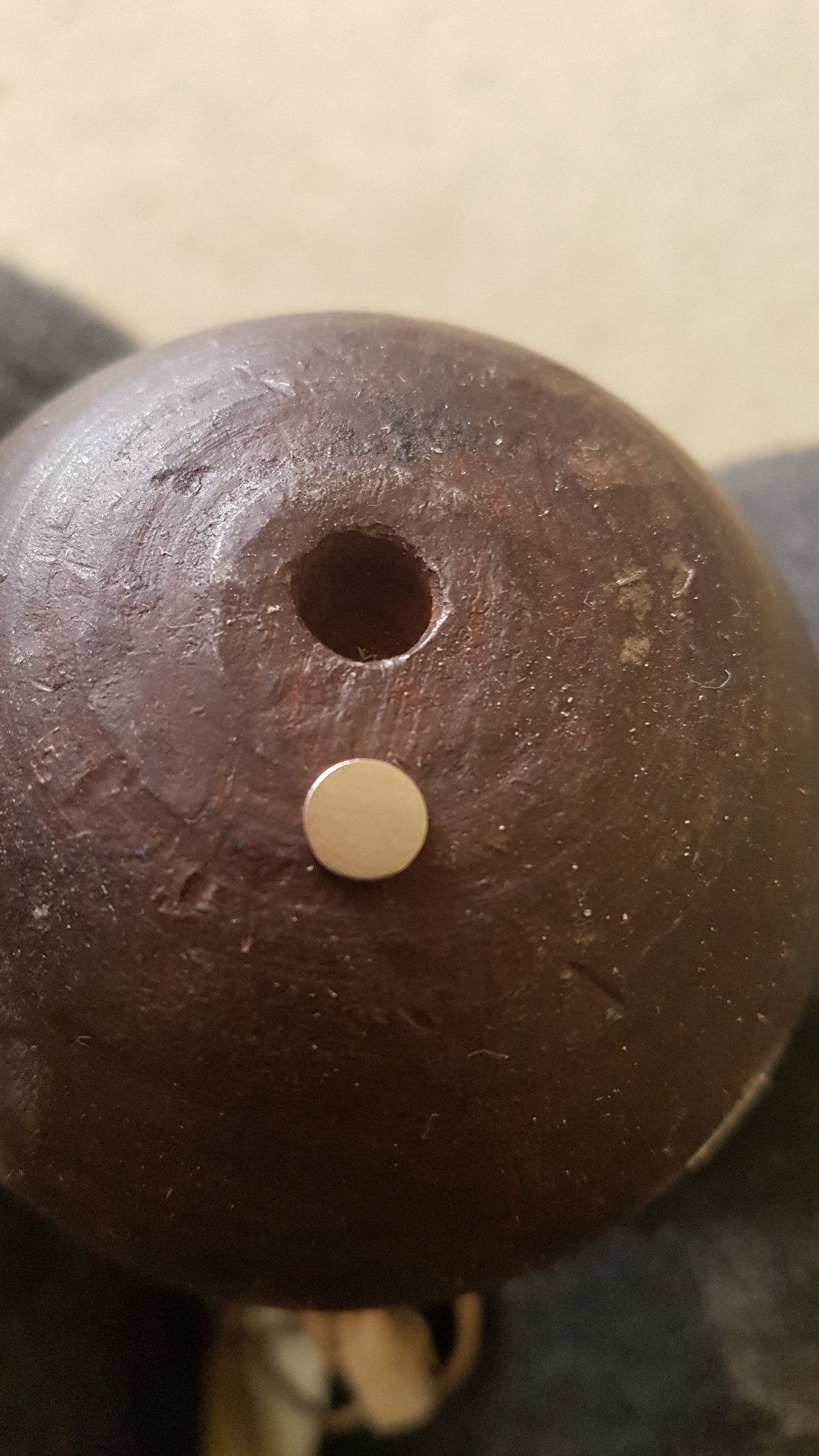

Опять же, для чистоты эксперимента, решил расколоть магнит. Вначале взял размером 5х1 мм и, как говорится, легким движением руки, особо не используя для этого усилий для удара по нему, последний раскололся надвое. Однако с магнитом размера 8х3 мм, который у меня и припаян, такой фокус уже не прошел, при этом используя гораздо большее усилие для удара, на его поверхности образовалась лишь чуть заметная вмятина, не более. Кстати, сами можете это проделать и проверить мои слова. Так что для меня вопрос применения магнита для Flat Top аккумуляторов решен положительно. Кстати, до пайки заказал еще магниты размерами 10х3, 12х3 и 15х3 мм, которые, по всей видимости, ввиду их размеров невозможно будет припаять к аноду – буду использовать для их фиксации клей для обуви, опять же приклеив их через боковые поверхности к аккумулятору.
Это точно магнит?

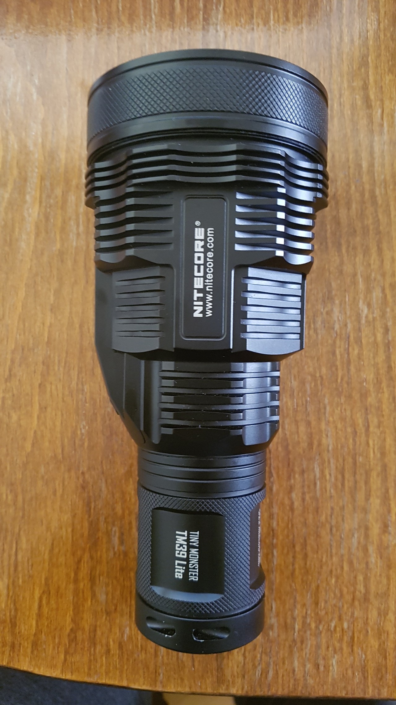

По правде говоря, мне не совсем понятно: вы вообще против применения магнитов или всего лишь против того, чтобы их паяли?
Для примера приведу рекомендацию по использованию магнитов для аккумуляторов с плоским анодом лицом, тестирующим фонари.
https://1lumen.com/review/a...
Solution: Another way to use flat-top batteries is by using small magnets. But you need to be very careful because they could end up making a short as well.I wouldn’t recommend loose magnets for long-time use, unless you’d solder them to the batteries.
Вот и перевод для ясности.
Решение. Еще один способ использования батарей с плоским верхом — использование небольших магнитов. Но вам нужно быть очень осторожным, потому что они также могут привести к короткому замыканию. Я бы не рекомендовал незакрепленные магниты для длительного использования, если только вы не припаяете их к батареям.
Что касается применения платы от Саймона, то и здесь не обходится без недоработок. Как отметил один из покупателей - “произошёл казус, пришла одна плата с криво припаянными контактами”. Применение магнитов исключает такие казусы, думаю, что тут просто лень паять, да и при этом нужен определенный навык. Я, к примеру, без особых проблем менял перегоревшую 64-контактную микросхему марки TERIDIAN 71M6534-IGT 3-х фазного счетчика электроэнергии, припаивая при этом каждую ее ножку в отдельности к контактной площадке.

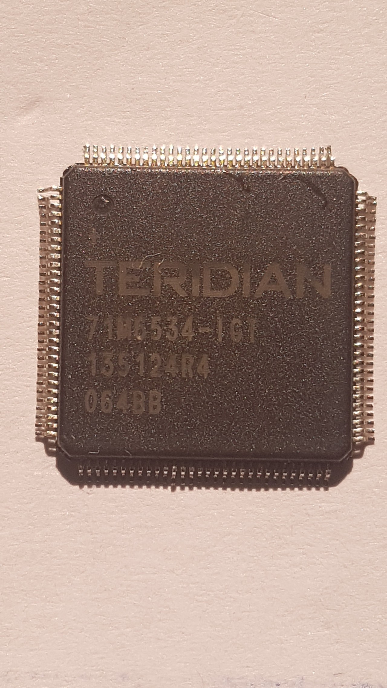

Кстати, TERIDIAN 71M6534-IGT имеет 128 ножек, а не 64.
Проверили пересчетом?

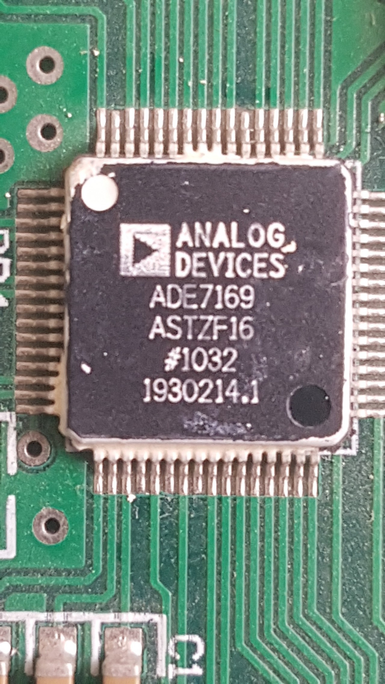

Всего лишь перепутал с другой ИС – ADE7169 для однофазного счетчика.
