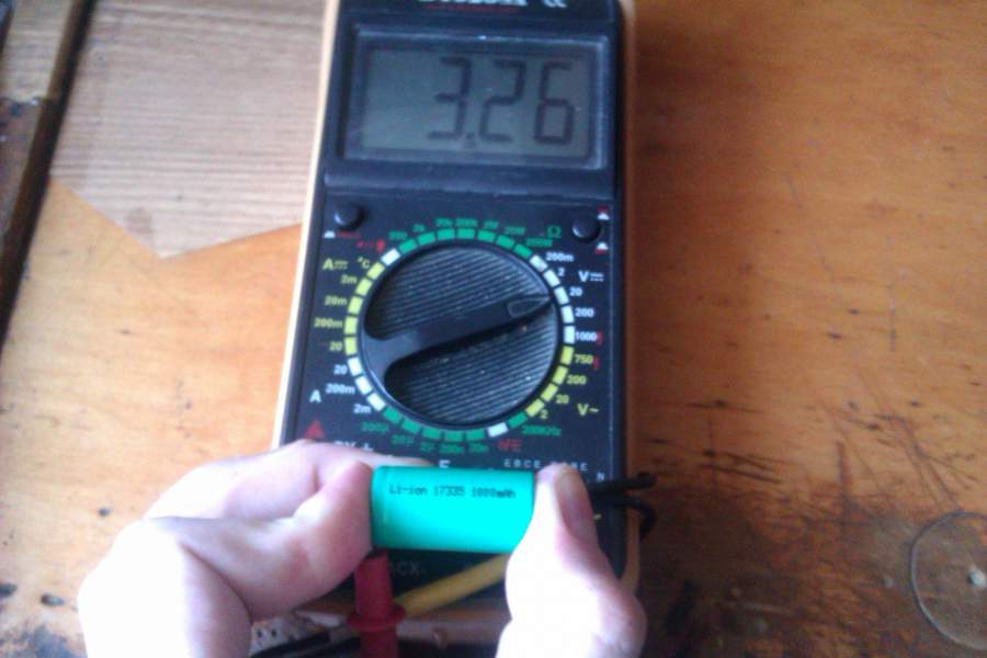

Старый 30.08.2016, 12:14 Автор темы   48
Zexx
Заинтересованный
Аватар для Zexx
Регистрация: 27.01.2011
Последняя активность: 04.03.2023 20:42
Сообщений: 193
Сказал(а) спасибо: 147
Поблагодарили: 75 раз(а) в 35 сообщениях
Отправить сообщение для Zexx с помощью ICQ
По умолчанию Re: 16340 3V
Как бы я уже писал выше про мои 17335, полностью заряженные 3.3 вольта.
Zexx вне форума   Ответить с цитированием Вверх
