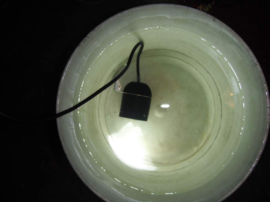

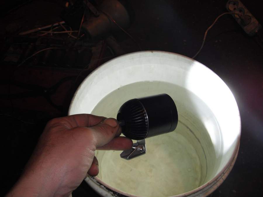

Сегодня пришли http://24x7diy.com/product_... Светит и греется намного сильнее чем TrustFire SST50 (1300 Lm) ... Разогрелся градусов до 45-50 менее чем за 5 минут. Выключил, т.к. стремно что перегреется и выйдет из строя. Имеет ли смысл разобрать и проверить насчет теплоотвода? Кто нить уже ставил себе подобное чудо?
Гонял такие и в воздухе и в ведре с водой(30мин),
проблем нет
там где появляется халява-заканчивается объективность
