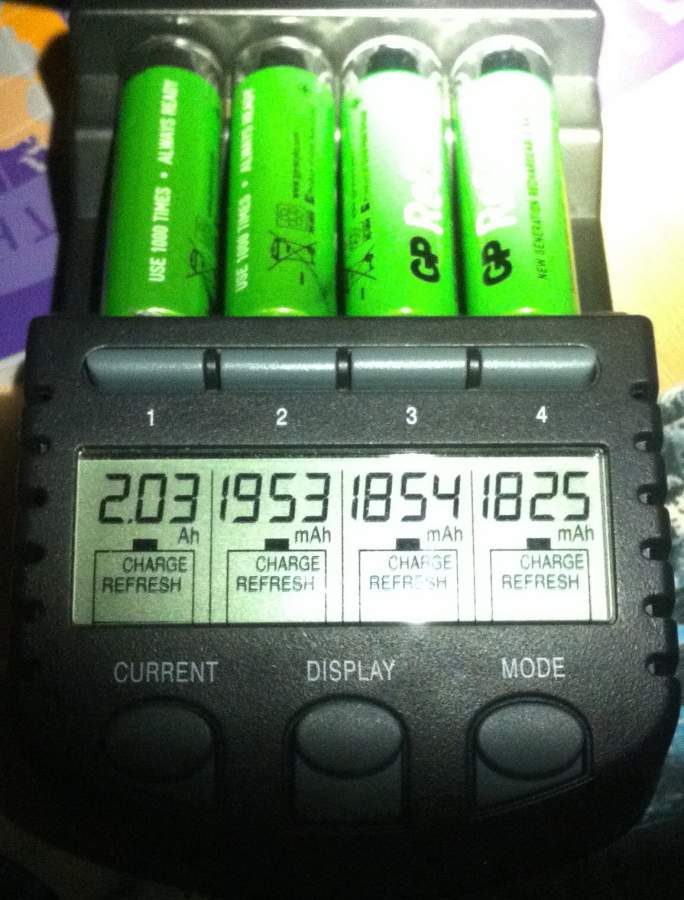

Ну вот отчет в картинках:
1)GP Recyko+ купленные не менее 2 лет назад в России: два слева (маркировка GPHC выдавлена на обертке) и не менее года назад в Норвегии: два справа: (GPMA) - все заряжены были около недели назад и не использовались.
2)ВС-700 в режиме REFRESH с разрядом в 350ма (сначала разряд, запись емкости, потом заряд 700ма)
выбрал такой ток разряда: аккумуляторы исходно хорошие и тестировать на меньшем токе не вижу смысла, а больше нет технической возможности.
Первыми сдались купленные позже (gpma) аккумуляторы, 1854 (93% из 2000) и 1825 (91%) выдали.
Вторая пара (gphc) показала аж 1953 (98%) и 2030ма (101%)
В альбоме есть все промежуточные фото: через 2 часа разряда, через 5, и по завершению разряда и переключению на заряд каждого аккумулятора. https://forum.fonarevka.ru/...
P.S. у второго слева аккумулятора время меньше из-за глюка - установил на разряд - вдруг, в течении минуты, он упал по напряжению до 0,9 вольт и режим переключился на заряд - слито всего было 18ма.
вытащил проверил на КЗ - ток почти 4А, в зебре sc52w нормально заработал H1 режим, значительно отличаясь от H2 - снова поставил на разряд в режиме рефреш и все пошло нормально!

По ссылке написано в описании Can be charged 100’s of times. Ideal for use in any battery powered device. Может перевести как сотни? А даташит не качается. И вы почему- то через i написали, а там hybrio
По ссылке что угодно могут писать, а на упаковке написано-нарисовано 1 Uniross rechargeable <---> 1000 Disposable battaries
Ваша правда: там - Hybrio!
Нормально.

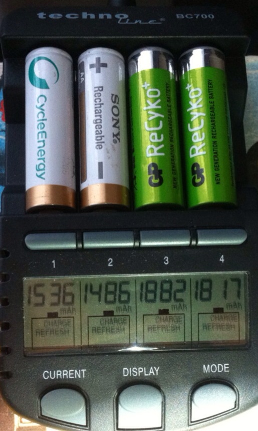

Ну и если не возражаете, я тоже немного добавлю. Оставшиеся 2 (gpma "норвежских") и 2 Sony LSD куплены летом 2013 произведены в 2012. Gp и sony были заряжены 2 недели назад Gp просто лежали, а sony были в пульте детской машинки ребенок его использовал немного. Сначала разряд 350ма, потом после заряда сразу разряд 350ма
Остальные фото в альбоме https://forum.fonarevka.ru/...
К емкости вопросов нет, с саморозрядом не так радужно- сейчас они все были заряжены и через недели две сравню остаток - эталоном энеупы будут

1942 и 1965 для GP, которым несколько лет, и за ними не следили (то в фонарике они могли включенном пролежать, потом перед зарядкой надо было их "прикурить" чуть-чуть, что бы 0,9 вольта было, то могли несколько месяцев пролежать разряженные, когда после сьемки забывал их из кофра вынуть) - не плохой показатель...
