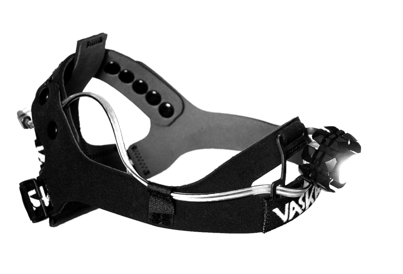

Радиатор VASKA почти гениален, расстояние между рёбер сделано удалённым, нет переизлучающих друг в друга близкопараллельных поверхностей, тоесть он работает не только как конвектор, но и в правильном смысле как радиатор, он совершенен интуитивно. Почему говорю почти, потому что кто то должен сделать ещё лучше.

Посмотреть на ФЛ33, на Vaska - ну что, неужели это так сложно?!

В любом случае положить даже эквивалент изделия VASKA на стол и разогнать, не факт что сдюжит по пункту полной стабилизации в два эмиттера на 750лм.
По идее, с двух диодов нагрев должен быть меньше, чем с одного на вдвое большей яркости (т.к. выше светоотдача).
Возможно, Vaska/Sokol/FL33 тоже не вытянут и будут проседать, но не настолько же...
