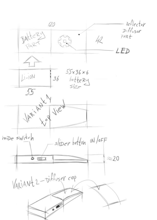

На счет кнопки и габаритов устройства: Поделюсь идеей, в идеале хотелось бы собрать нечто похожее на это (см рис). соответственно и габариты компонентов должны уложиться в корпус. как сделать корпус ещё думаю. (рассматриваются варианты от выточки на сканке с ЧПУ -из алюминия. до печати на 3D принтере-пластик. и отливки из эпоксидки термостойкой)

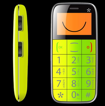

А кнопка была бы идеальная -по типу слайдера, типа как на телефонах используется для блокировки (см рис ниже -кнопки на торце). но конкретно от сотового конечно не пойдёт, поэтому было бы хорошо найти какой-то аналог. ток на кнопке не больше 3А, думаю даже <2 А.

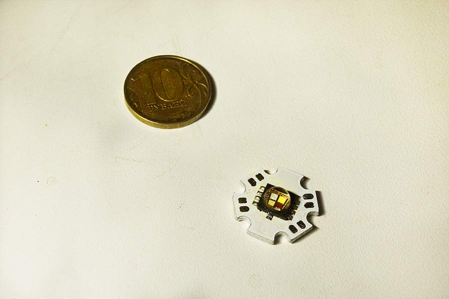

А тем временем, MC-E Color уже прибыл. драйвера ещё жду...

Посмотреть сообщение Сообщение от IVAN_44 :
можно и от сотового, если разгрузить
