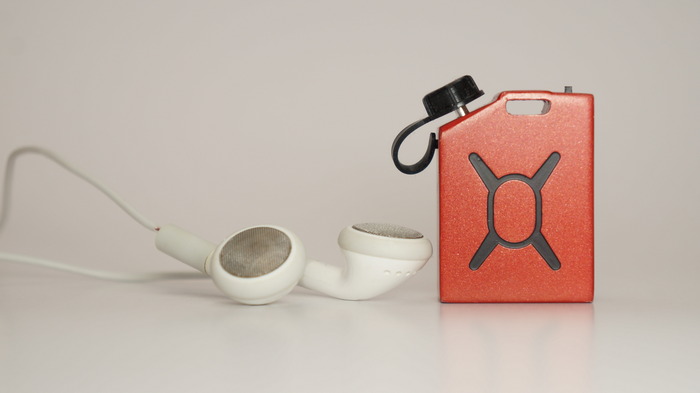

kruvas
Аватар для kruvas
Регистрация: 12.09.2012
Последняя активность: 13.05.2014 18:58
Сообщений: 1805
Сказал(а) спасибо: 324
Поблагодарили: 383 раз(а) в 257 сообщениях
По умолчанию Re: Походная зарядка для мобильных устройств - ищу аналог
а вот такую не хотите ли походную зарядку? 15 баксов
http://www.kickstarter.com/...
200 mah, microusb
kruvas вне форума   Вверх

Serj56
Аватар для Serj56
Регистрация: 21.02.2013
Последняя активность: 08.08.2013 15:04
Сообщений: 28
Сказал(а) спасибо: 5
Хи )) На сайте на последней картинке нарисован бук от нее работающий )) Наверно в ней мини атомный реактор встроен ))))))
